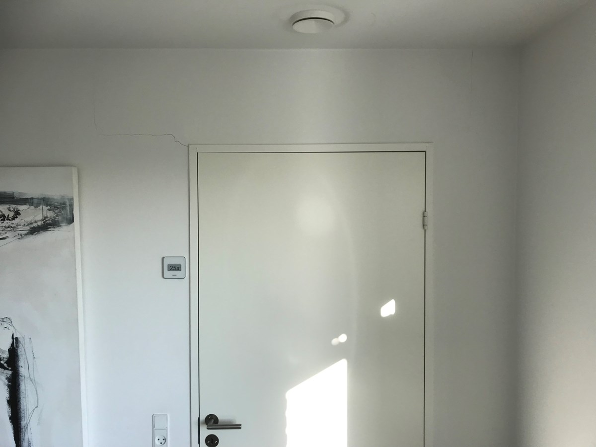

  5. Dør på 1.sal kollidere med karm i toppen, døren hænger ikke, overligger ser ud til at være sunket, der er revner om overlægger i gasbeton hele vejen rundt på begge sider af væggen, døren kan til tider slet ikke lukkes. (midlertidig udbedret så dør er funktionel)

Jeg ville bekymre mig mest for overligger problemet. Det kan være du bør engagere en byggesagkyndig. Den burde ikke bare lige synke. Enten er trykket fra et spær ovenpå meget højt, eller også er der noget mere graverende galt - enten at tagkonstruktionen arbejder for meget, eller at der er utilstrækkelig forstærkning i gulvet. Går væggen ned til underetagen? hvad led står den på ift. undergulvet/spær? Har du billeder?

Væggen går på tværs af huset hen over garagen så den hviler kun på etage dækket der er understøttet ved ydergægge. Etage dækket er opført med beton elementer der også går på tværs af huset i samme retning som muren. hvordan etage dækket er opbygget op til gulvniveau ved jeg ikke men skørtet  ved trappen er ~80cm høj.
Da de var ude og kigge på døren var deres mand nogen undrene...
hmmm...umiddelbart ser det ud til at der er pudset stramt mellem dør og beton. Det er jo lidt et problem i sig selv, hvis der ikke er en buffer i form af en blød fuge. Træ arbejder. Du risikerer at alle døråbninger sprækker, hvis de er lavet på samme måde.
Hvis du er heldig, så er det det der er problemet, for det er rimeligt let at fixe, ift. svagt gulv eller bevægelser/tryk fra taget - men det ene udelukker jo ikke det andet - og jeg syntes måden dørrammen er skæv på indikerer at problemet er noget andet eller mere. Det kunne være (men det er gætterier) at dørrammen har sat sig, og overliggeren har fuldt med. Overliggeren skal hvile på væggen og ikke dørrammen.
Mvh Troels
Ja der er kun en "pynte gummifuge" mellem karm og gasbeton. Alle er lavet på denne måde, vi har indtilvidere ikke set revner ved karme nogle steder i huset.
