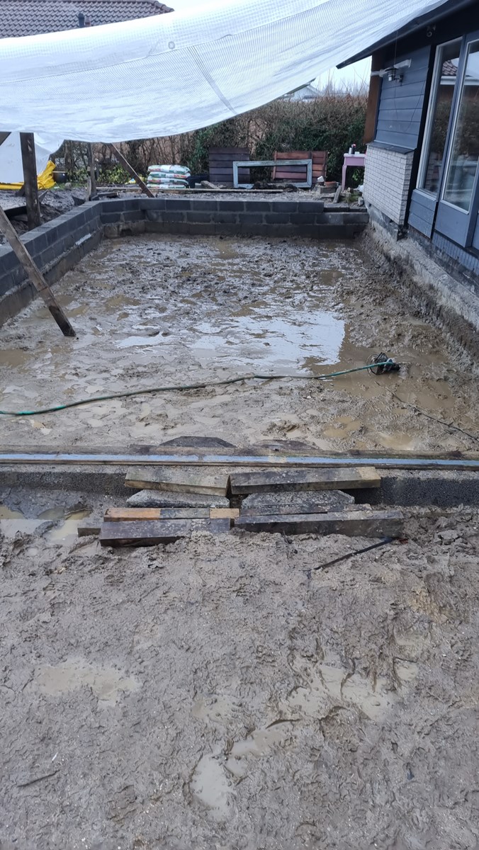

Hej alle,
Jeg er i gang med at støbe et randefundament til min nye udestue. Jeg er dog løbet ind i et lille problem. Det jord/stabilgrus som jeg har i midten af fundamentet, som jeg skal stampe/vibrer synker pga for meget vand (det regner eller sner efter hånden hver dag). Jeg har pumpet alt det vand som jeg kunne, men det mudder som er tilbage kan jeg ikke fjerne yderligere...
Mit spørgsmål: Er der en som har et godt råd til hvordan jeg kan få jorden til at være mere fast og ikke lige så mudret?🤔
Jeg har smidt stabilgrus over nu, nogle steder er det ok, men nogle steder kan mærke at det ikke er fast, pladevibratoren sank bare ned i det da den blev tændt og var nærmest umulig at få rundt 🥺

Tusind tak for dit svar, her kommer mere info 👍
Jeg har støbt randen så den er ok. Jeg skulle nu gerne komme i gang med at gøre det inderste stykke klar. Her har vi gravet lidt for meget ud, så der bruger jeg stabilgrus for at komme nogen lunde op i højde, vi snakker 3-6 cm rundt omkring, oven på det kommet afrettergrus men det er ikke smidt på endnu.
Problemet er her, der er ret mudret og vådt, selvom jeg har prøvet at fjerne så meget vand som muligt. For at komme videre med sundoliten og støbningen af det øverste lag beton, er jeg nødt til at få styr på jorden først tænker jeg?

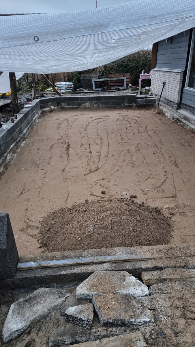

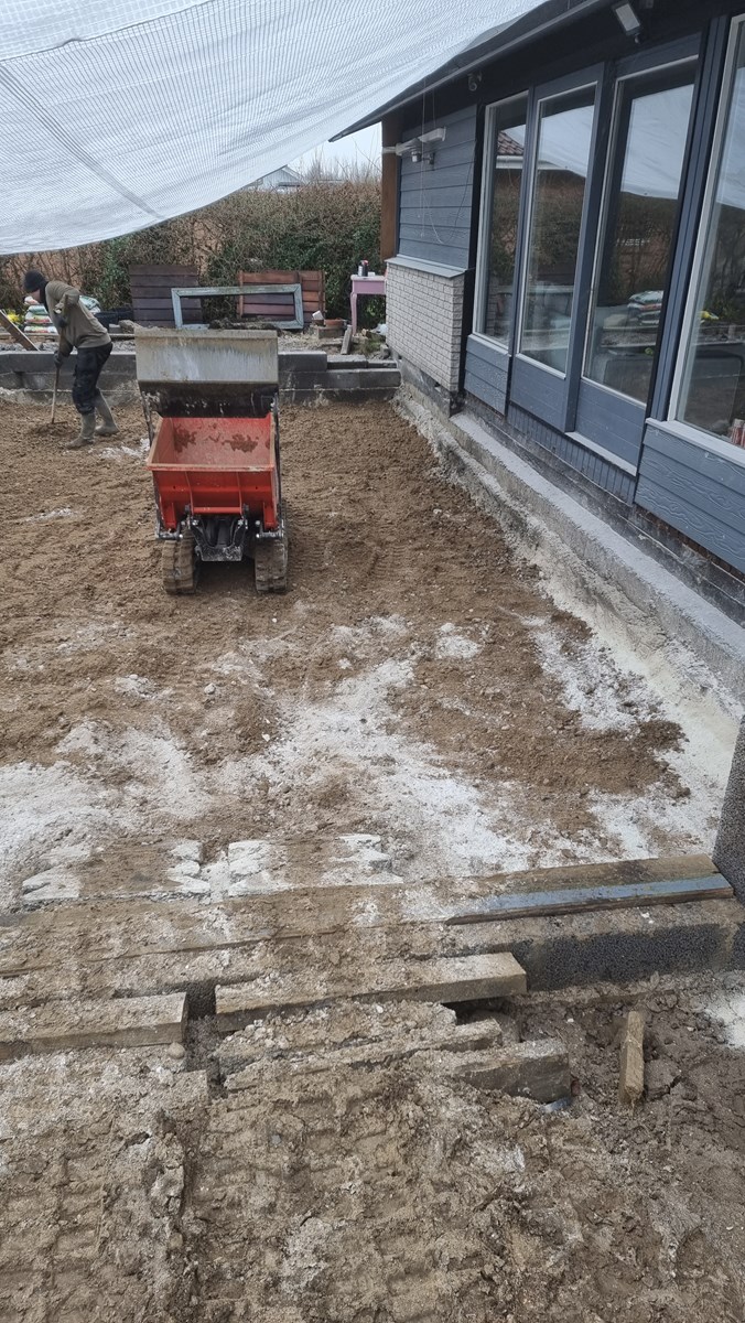

Nå men tak for alle jeres input, jeg fandt dog en anden løsning, da jeg ikke ville tage stabilgrus grus op eller vente på vandet forsvandt.
Løsningen blev brændt kalk som jordstabiliser😉 Købte 500 kg hos Faxe Kalk, til ca 50 m2, spredt det ud, fræset det et par gange og fordelte det sidste kalk rundt igen hvis der var for lidt nogen steder. Det er helt vildt hvor stor forskel det giver. Kalken omdanner lerholdigt jord til grus og samtidig sætter en kemisk reaktion i gang så vandet fordamper. Det tager ca 2 timer.
Derefter kunne jeg komme det sidste stabilgrus på, så afrettergrus, et par ture med vibratoren, afretning, og så sundolitt på toppen. Det blev fikset over 1,5 dage. Her er et par billeder til de nysgerrige 😉🙂

Ja den havde jeg oppe i et par uger inden, for at tage det værste regn, det regnede jo konstant hver dag. Ja og tricket virkede, var lidt skeptisk men minuttet efter man går i gang kan man se fremskridt, det er sq ret vildt at se faktisk 💪
