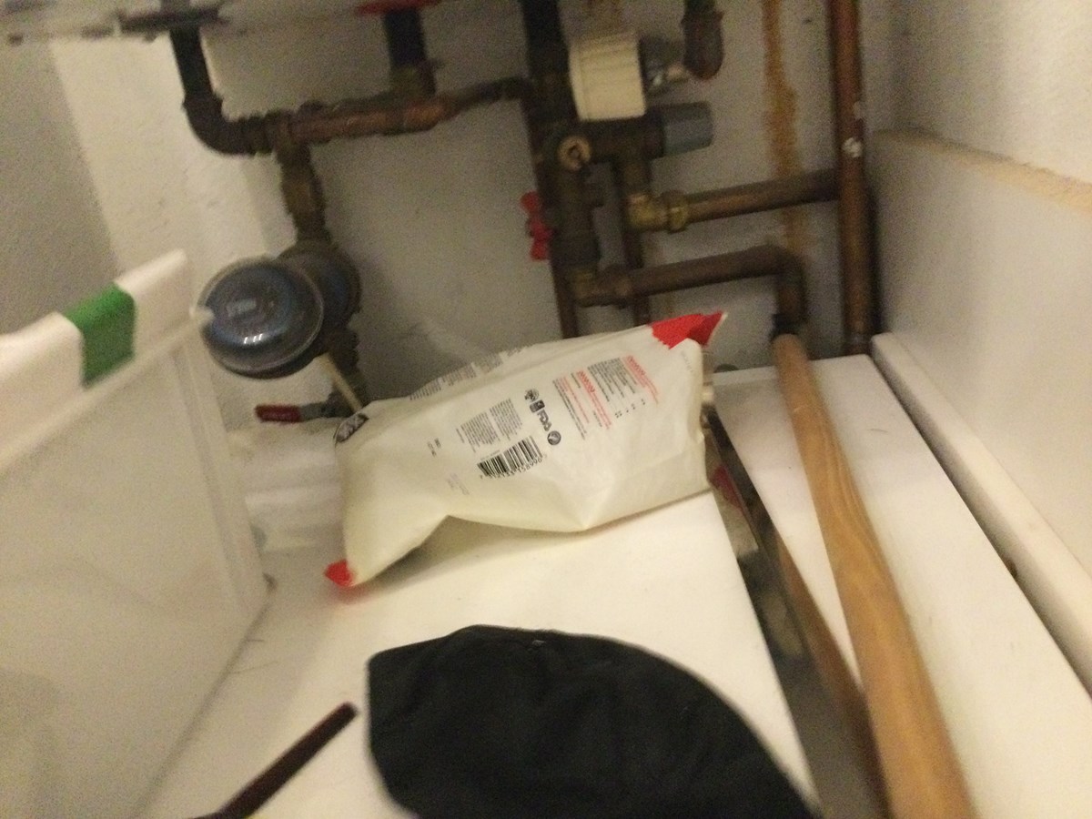

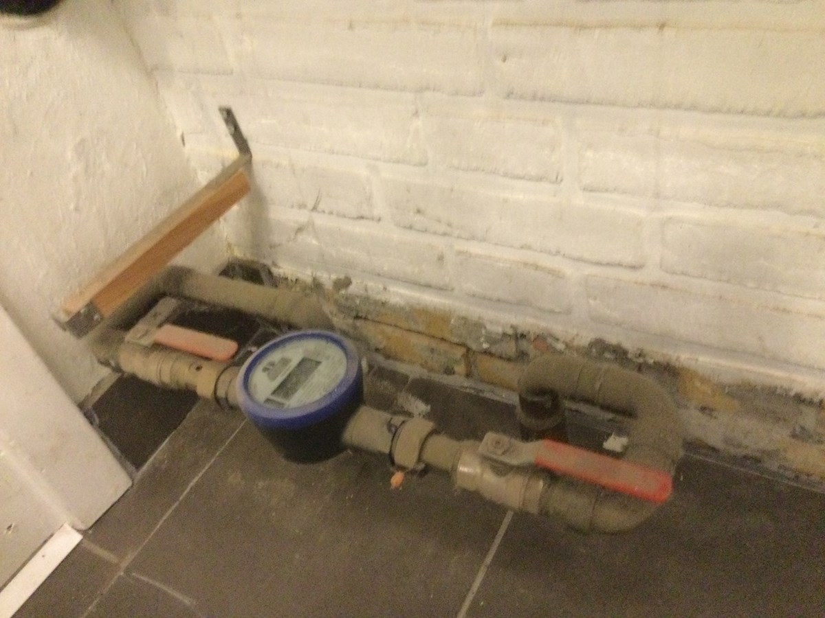

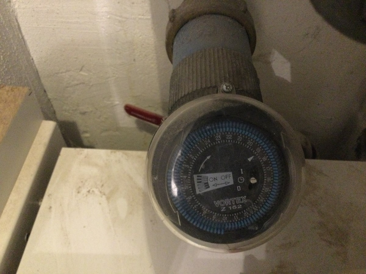

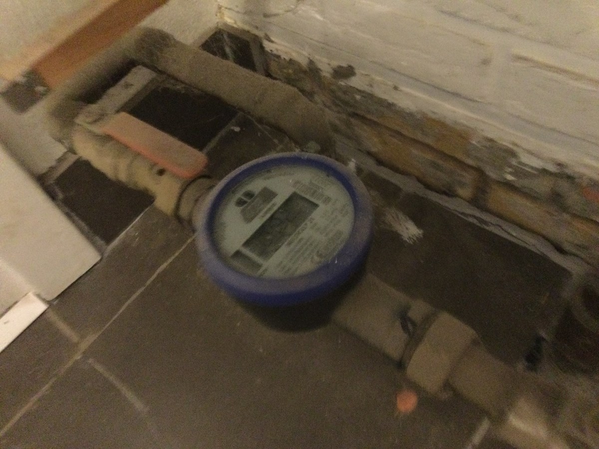

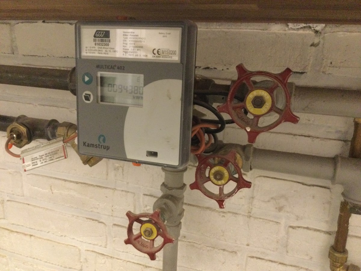

Jeg har været nødsaget til lukke min fjernvarme, da jeg har slået hul på et gulvvarmekredsløb, da jeg brød mit gulv op. I den vejledning jeg læste i forbindelse med afbrydning sf fjernvarme, stod der at man skulle slukke for sin cirkulationspumpe, så den ikke tog skade. Jeg har dog ingen anelse om jeg har en cirkulationspumpe. Jeg har taget nogle Billeder. Kan I se om der er en cirkulationspumpe?

Billede 1 og 3 viser din vandmåler. Billede 4 og 5 viser en cirkulationspumpe til cirkulation af det varme brugsvand. Den skal du have slukket for hvis du lukker for det varme brugsvand. Det har nu ikke noget at gøre med gulvvarmen, men hvorfor har du lukket for hanen under pumpen? Så luk op for hanen igen, og lad blot pumpen køre. Har du lukket helt af for fjernvarmen er der intet forkert i også at slukke for pumpen.
Øh jeg har ikke lukket for hanen under cirkulationspumpen. Sådan har den vist altid stået. Er det forkert? Skal der åbnes op for den?
Nu har jeg åbnet for hanen under cirkulationspumpen og slukket cirkulationspumpen. Men hanen har som sagt været lukket i lang tid. Jeg ved ikke hvorfor. Kan det have ødelagt noget? Jeg håber at I kan give en beroligende besked.
Det ser ud som cirkulationspumpen er til dit varme brugsvand, men hvis hanen under pumpen er lukket er der ingen cirkulation. Det må du bemærke når du åbner varmtvandshanen. Virker cirkulationen vil der være varmt vand næsten omgående.
Måske virker pumpen - jeg vil tro st du vil kunne høre en svag lyd hvis den kører.
Hvis du har direkte fjernvarme, så er der ikke en cirkulationspumpe på varmekredsen. Om der er på brugsvandet er ligegyldigt i forhold til fjernvarmen.
Ved indirekte fjernvarme bruger man det varme vand fra fjernvarmeværket til at varme vand varmekredsen op, lidt svarende til et naturgasfyr, der brænder gas af for at varme din varmekreds op. Ved direkte fjernvarme er det værkets vand, der flyder igennem din gulvvarme/radiatorer. Netop derfor må man ikke rode med installationer selv, hvis man har direkte fjernvarme.
