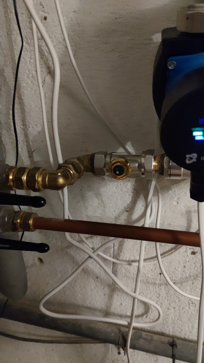

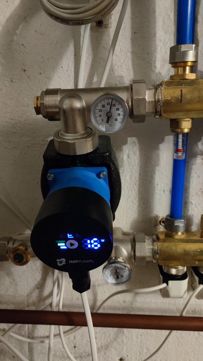

Kan du ikke tage et billede af den anden ende af shunten, så vi kan se tilskutninger, termometer, termostatventil og pumpe.
Noget kunne tyde på at der ikke kommer nok vand frem til shunten. Har du tjekket pumpen ved fyret?

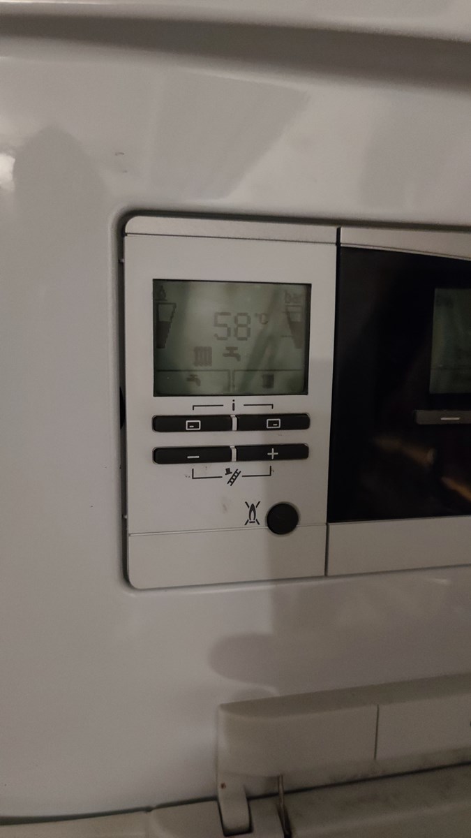

Pumpen på gasfyret er sat til 100% har også prøvet auto

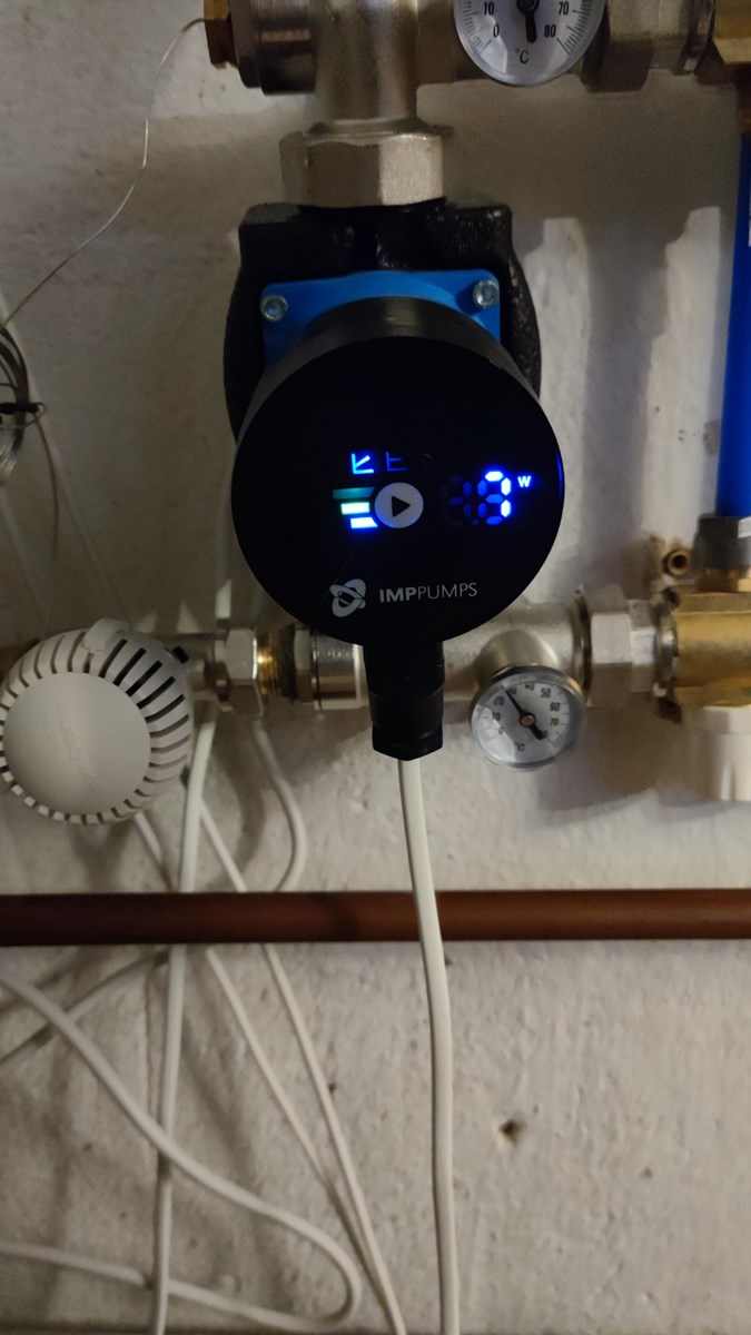

Er det svært at pille termostaten af? Så kan den i hvert fald udelukkes..
Jeg synes 45 grader lyder højt,  men hvis det er det der ønskes🙂
Ved at pille termostat hovedet af får du vished for at der er nok varme fra fyret. Når den er pillet af skulle den åbne helt, ellers piller du lidt ved stiften og så skulle varmen vise sig på termometer efter få minutter.
Så kan du eventuelt sætte den på igen hvis det stryger op på høj temperatur.

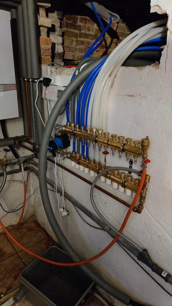

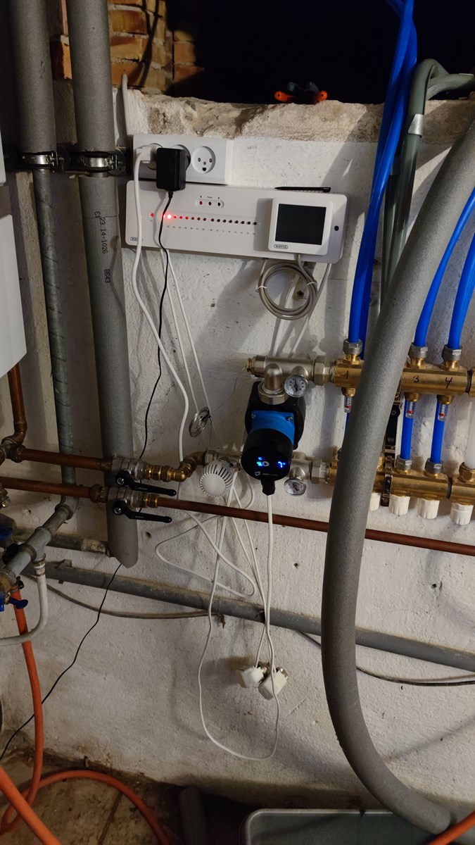

Så har jeg prøvet det og det ser umildbart ud til at virke😅 sender lige nogen billeder af Status pt. Med følgende spørgsmål.
Skal jeg stille fyret ned i grader 45-50-55?
Kan jeg fjerne termostat ventilen og bare sætte fremløb på fyr til 45-50 grader?
Du kan i første omgang montere ventil igen, og se om den ikke er " kommet på bedre tanker" Den skulle kunne regulere fra 20 -50 grader
Hvis fyret også trækker radiator i samme anlæg så er det ikke sikkert det er nok med 40-45 grader.
