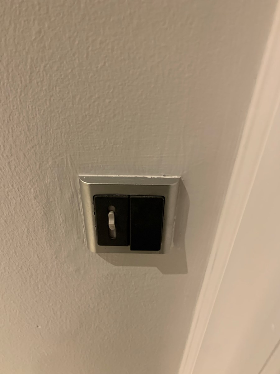

 I entreen ser dæmperen sådan ud, og det er kun denne kontakt der både kan tænde og slukke. Kan jeg komme over problemet hvis jeg får dæmperen fjernet så der kun er en kontakt uden dæmper i?
Ja en ganske alm afbryder til  ca. 50-60 kr. fungere fint
