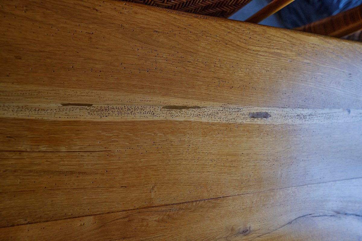

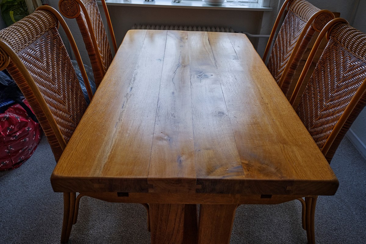

Hej, jeg er den heldige ejer af dette massive egetræsbord, der er købt i københavn i 2003. Det var henne ved en snedker og han fyldte noget grimt i de huller der var i bordet. Som det ses har bordpladen haft besøg af borebiller mens det har stået på et lager i Frankrig. Bordpladen er 65 mm tyk og vejer ad h..... til.
Bordet står med masser af ar og det er helt OK for mig, men lige de fyldninger som snedkeren lavede synes jeg godt kunne gøres bedre.
Spørgsmål: hvad fylder jeg i for at det bliver pænest mulig ?

Man kan få æsker med voksstænger i forskellige nuancer. Man finder den der passer bedst og med en loddekolbe smelter man det ned i hullerne. Passer farven ikke helt eller vil man lave lidt spil smelter man en eller flere ned i .
Er man omhyggelig kan det laves helt usynligt. Det overskydende trækkes med ziehklinge. Bliver brugt på møbelfabrikker.
En gang i mellem er det at finde som spotvare i fx Lidl eller Netto.

Kan egetræs savsmul blandet med lim være en løsning ? og kan det tage imod olie ?
Egetræs savsmuld blandet med PVA lim tager godt imod olie, men sørg for at savsmuldet har samme farve som bordet.
Du kan eventuelt ryge en stump eg med salmiakdampe for at opnå samme nuance.

Jeg fik formuleret mig meget upræcist: De to skåle med henholdsvis savsmuld og salmiakspiritus skal sættes ved siden af hinanden i samme balje, og ikke oven i hinanden.
Hej igen Rantzau,
Jeg fik fat i noget lyst egetræssavsmul, lavede en prøve hvor jeg blandede det med hvid trælim. Resultatet blev helt mørkt. ???
