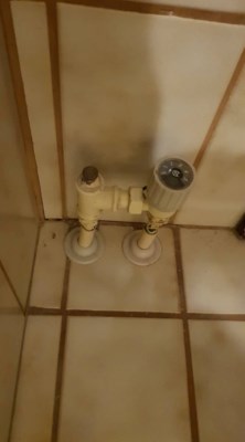

Jeg er ved at renovere gæstebadet, og spekulere om jeg skal gå fuld smadder på at rive det gamle betongulv op med ilagt gulvvarme i kobberrør (styres via det første billede) og støbe nyt med ny isolering.
Alternativt beholde det og bare lægge nye fliser.
MEN. Der er en radiator som jeg gerne vil have væk og jeg vil også gerne have flyttet returventilen til under et skab.

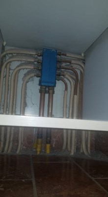

Billedet for neden er samlinger af gulvvarmen i huset.
Er det muligt kun at skifte gulvvarmen på badeværelset. Skal jeg i så fald have hugget kobberrøret op helt ud til den der blå rørsamling for så at koble det nye PEX på dén? Eller kan jeg skifte gulvvarmen bare på badeværelset isoleret set?

Kobberrør ruster ikke, men vandstrømmen kan dog slide dem op indvendig fra. Du har flere rum med gulvvarme, alle med kobberrør. Skal du gøre noget, skal du have ændret din gulvvarme så du får blandeshunt. Det vil give bedre varmekomfort (mere jævn varme) end du har nu med returtermostater.

Du skal jo starte et sted. og hvis der ikke er alt for langt kan retur ventil sidde uden ved fordeleren. Så kan det senere laves om når de andre rum skal renoveres tilsvarende.
Du skal have pex rør helt ud til fordeler, da der ikke må være samling under gulvet ( kobber / pex )

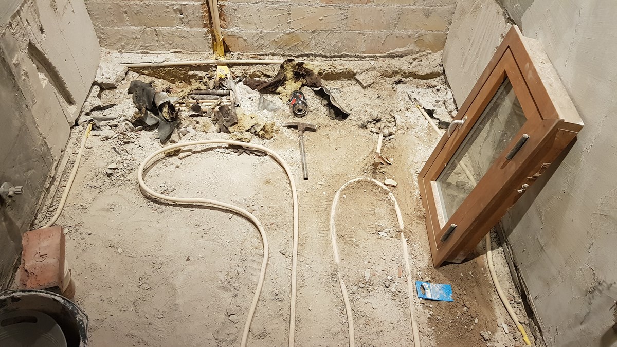

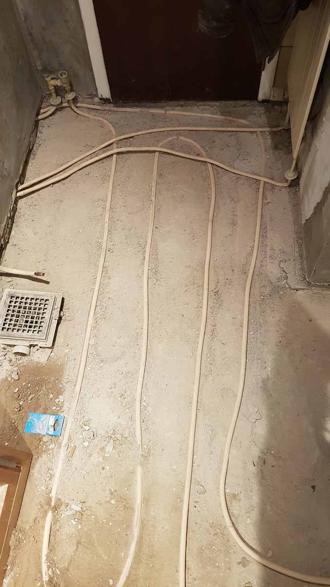

Opdatering. Har fjernet det øverste klaplag og blotlagt kobberrør.
De går under gulvet på naboværelset og ud til en manifold i skuret.
Kan de ikke bare blive cuttet af der hvor de går ind på badeværelset. Så borer jeg hul i soklen fra naboværelset og fører nye pex ind til installationerne fra manifolden?
Så kan jeg få radiator og gammel termostat væk.De gamle rør kan vel sagtens ligge der under gulvet i naboværelset som døde rør?
Det er ikke et problem med døde rør..
Der er vist nok også sparet på de nuværende gulvvarmerør.
