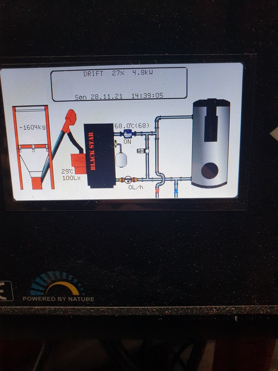

Har du et billede af fyret, der viser fremløbstemperaturen? Hvad er fremløbstemperaturen nu ?
Vedhæftede filer:
Er der en omskifter mellem sommer og vinter på dit fyr? Hvor stor er fremløbstemperaturen til centralvarmen. Dit billede viser kun displayet på fyret, og i følge det er fremløbstemperaturen på 68°C

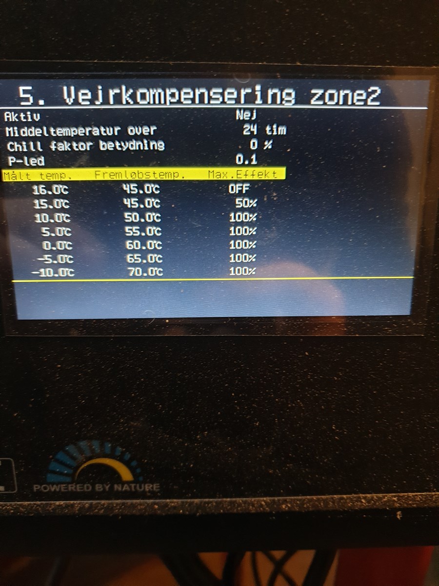

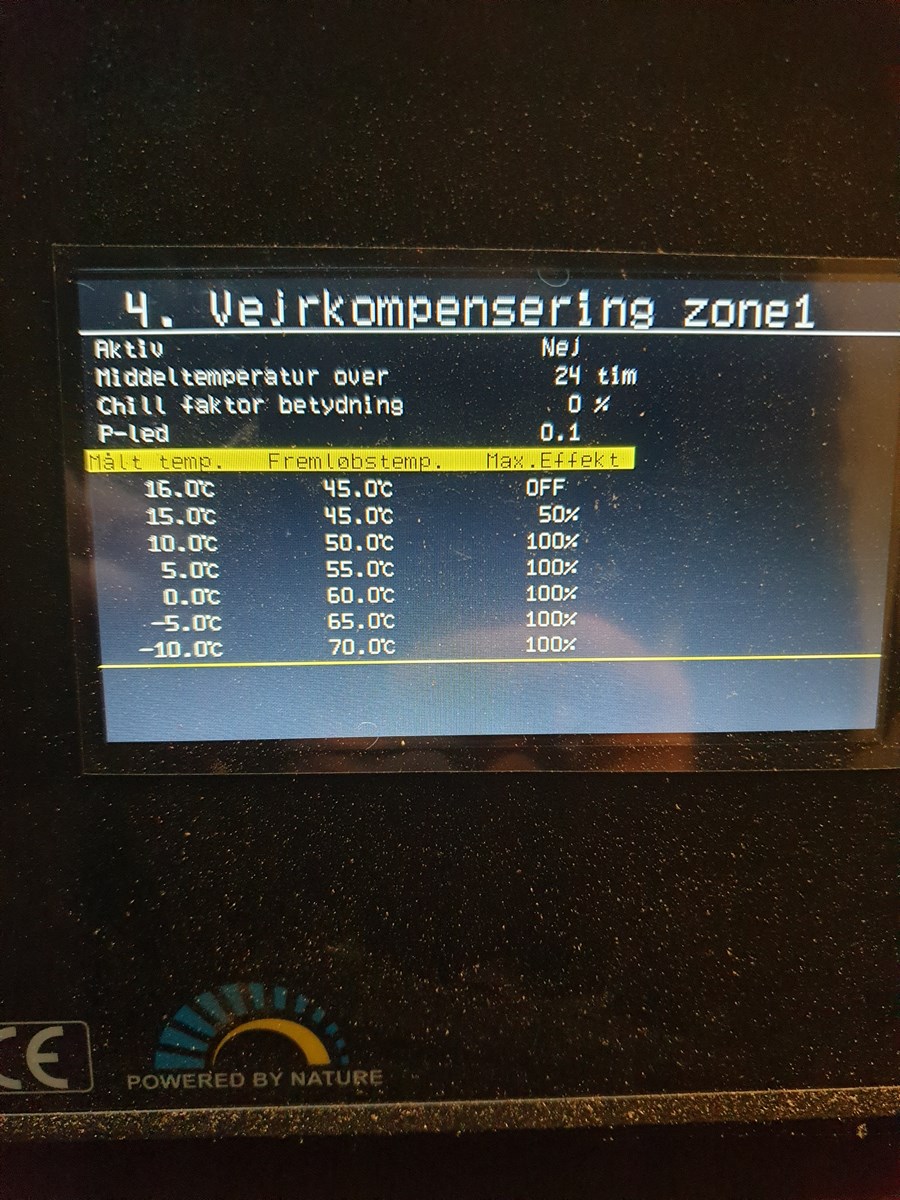

Der er vejrkompensering.Men det er ikk aktivt.
Kan ikk umiddelbart se hvor jeg ellers ka se fremløb temperatureren
Så må vi jo gå til lavteknologien og føle på fremløbet til radiatorerne. Kører cirkulationspumpen? Er der en omskifter mellem sommer og vinter?

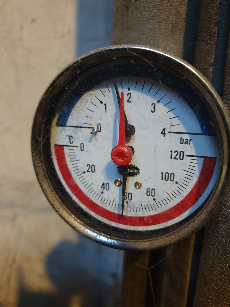

Der SKAL være luft i din trykekspantionsbeholder, ellers kan den ikke kompensere for temperaturændringer. For at tjekke beholderen skal du tage trykket af dit varmeanlæg, og så måle lufttrykket i beholderen. Det skal ligge på ca. 0,7 - 0,8 bar. Det passer med et drifttryk på 1,5 bar. Viseren på dit manometer / termometer viser 1,6 bar,  så trykket er i orden.
