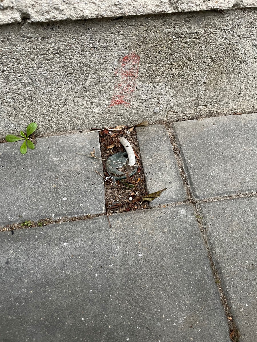

 Der er faktisk et hvidt kabel som går ned i jorden lige under elmåleren. Men i forhold til den gul/grøn ledning som går op til samlingen øverst ved sikringer - er det så i måleren? For elektrikeren kan ikke finde en dedikeret jordledning i el tavlen.

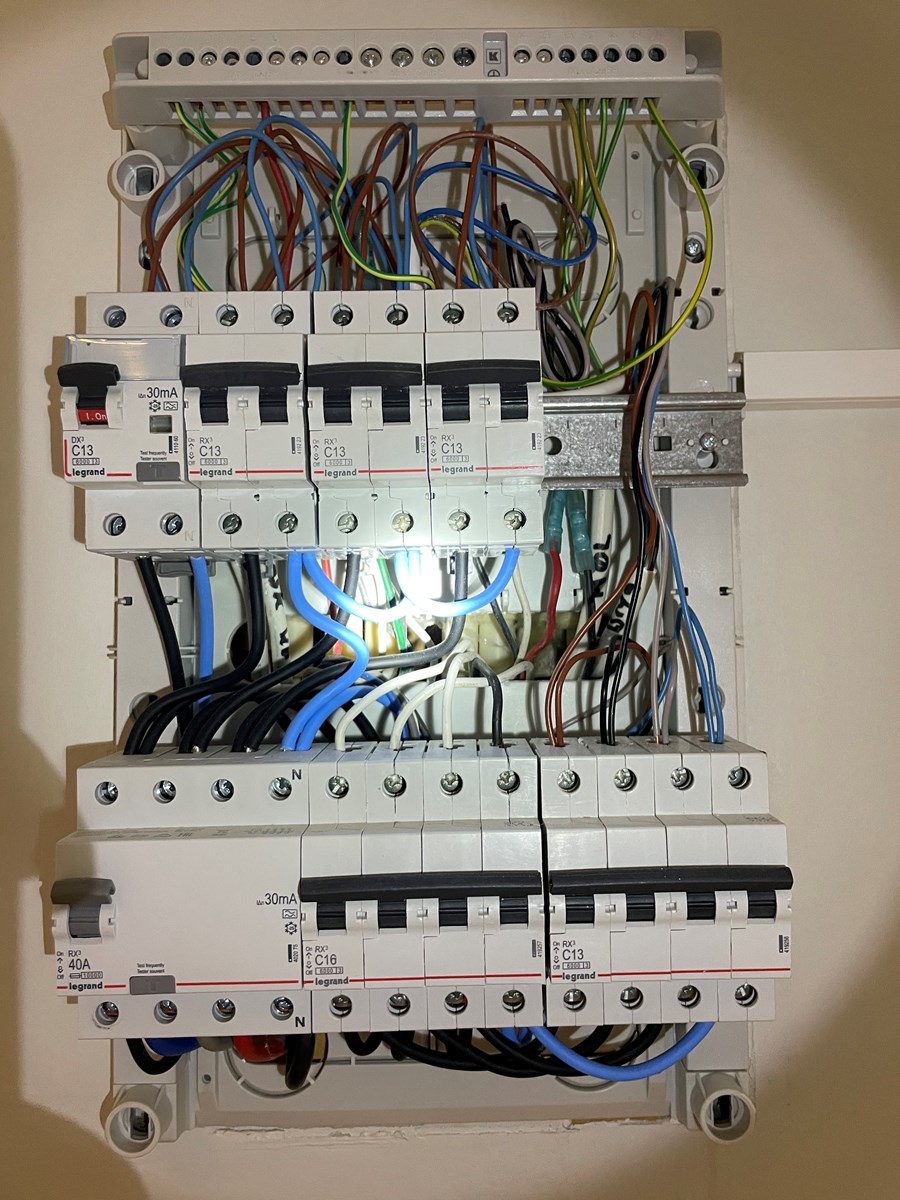

Det hvide kabel, som går ned i jorden kan godt være din jordledning. Et jordledningskabel er opbygget ligesom andre kabler med en ydre kappe af grå eller hvid plast. Er du sikker på at din elektriker er elektriker. Har du ikke et billede af tavlen uden afdækning, så det er til at se om der er en jordledning.

På eltavlen går der i hvert fald et grønt kabel ind i midten og det er muffet sammen med en grøn/gul ledning som så sidder i jordklemmen. Til højre er også et rødt kabel som er muffet sammen med en gul/grøn ledning, som også går op i jordklemmen.
Dit nederste billede viser ret sikkert dit jordspyd. Prøv evt. at fjerne en flise og lidt sand. Under støbemuffen, som vi kan se på billedet, er jordspyddet.
