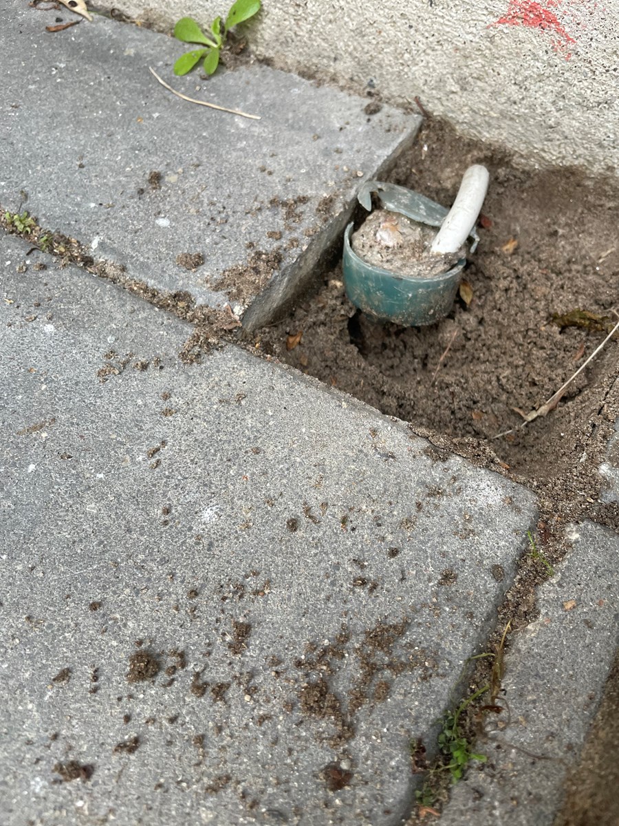

Hej LDS,
Min elektriker har både målt aktiv jord i stikkontakter og eltavle. Der er ikke installeret et jordspyd, så han kan ikke fortælle mig hvor jordforbindelsen kommer fra? Er der nogle kyndige der har et bud? Huset har nyere eltavle, men er fra 1973.

Dit nederste billede viser ret sikkert dit jordspyd. Prøv evt. at fjerne en flise og lidt sand. Under støbemuffen, som vi kan se på billedet, er jordspyddet.
 Spydet er sgu lige her i kobber. Samlingen er støbt i epoxy. Kan elektrikeren have overset jordledningen, da den jo ikke er gulgrøn, men den mørke grønne? Det skal siges at elektrikeren bare lige hurtigt kiggede på tavlen, i forbindelse med noget ventilation. Så måske derfor han ikke lige kunne gennemskue hvor jordledningen kommer fra, fordi det er jo tydeligvis ikke en gulgrøn jordleder der kommer ind i tavlen. Kan det passe man brugte grønne kabler tidligere til jord? Tænker den er etableret sammen med gasfyr i 2005, eller 1986.

Hvis det var mig, ville jeg banke jordspyddet lidt længere ned, så der kan ligge en hel flise.
Elektrikeren burde da have kunnet genkende et 1X2,5 mm2 kabel. Der ser ud til, at du har en jordledning, så tag det bare roligt alt ser ud til at være i skønneste orden.
