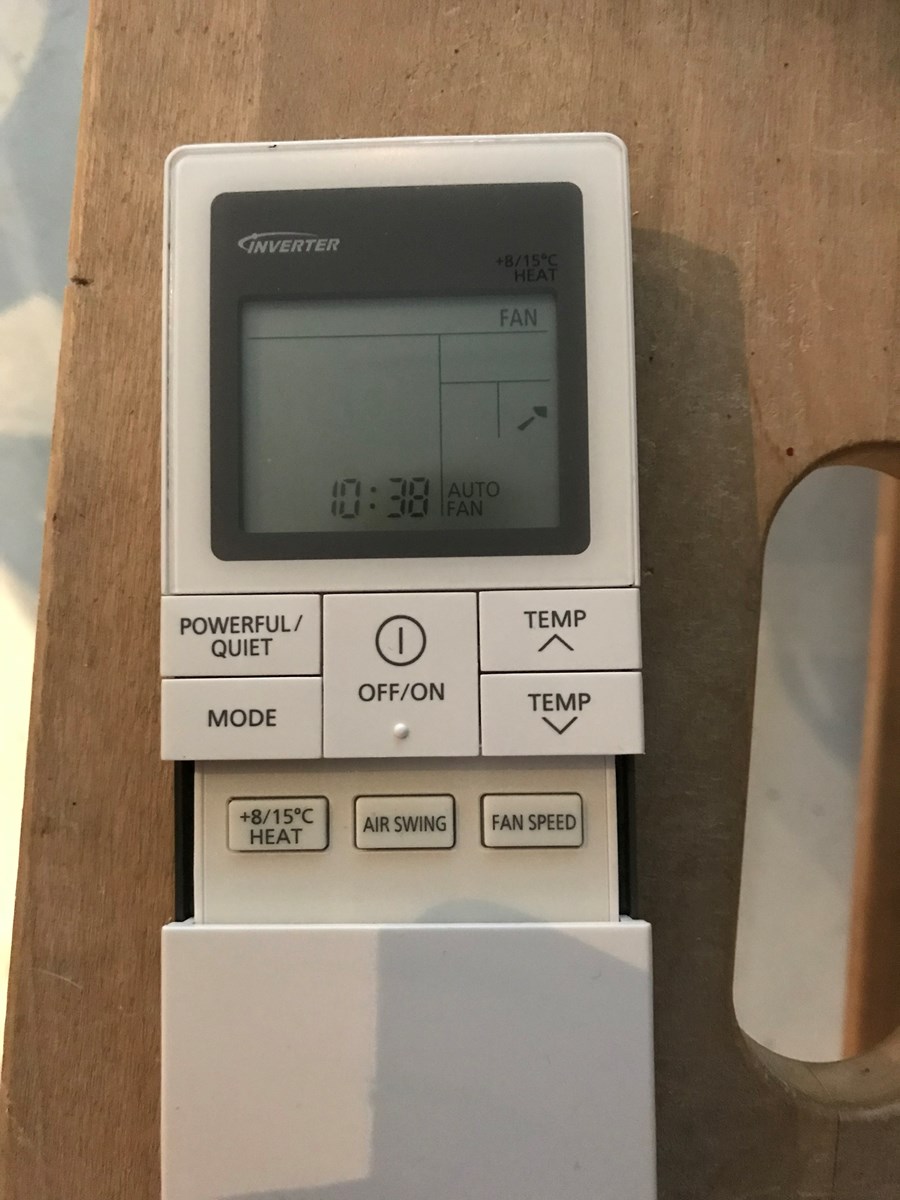

Når du skyder klappen ned på fjernbetjeningen, bruger du knappen ø til venstre. Den går under 16˚
Så skal jeg bare hitte ud af hvordan jeg så under der står og køler ned, hvis nu der er over 8 grader. Nu er her 20 og da jeg aktiverede 8 gik blæseren helt amok.
Det skal den, det står også i brugsanvisningen. På den måde kan den holde temperaturen ned i et stort område

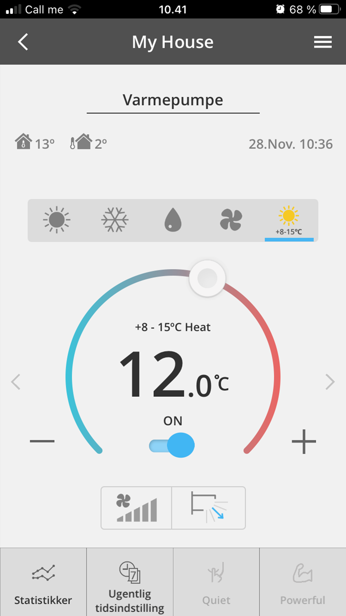

Hvis andre er interesserede, screenshot fra app sam
I vedligeholdelsesfunktion (8-15c) køre underdelen på Max blæser trin for at sikre god ventilation og luftskifte i rummet.
vær opmærksom på luftfugtigheden hvis du ikke også har naturlig ventilation. Affugter funktionen    (Det) fungerer ikke ved en rum temperatur under 16 grader. Blot en note hvis du har sat et program op der køre.
Tak for info, men den blæser godt nok meget kraftigt når den sættes f.eks. på 10 grader. Kan det passe den skal blæse så meget? Bruger den ikke en dæles masse strøm når den blæser så meget.
