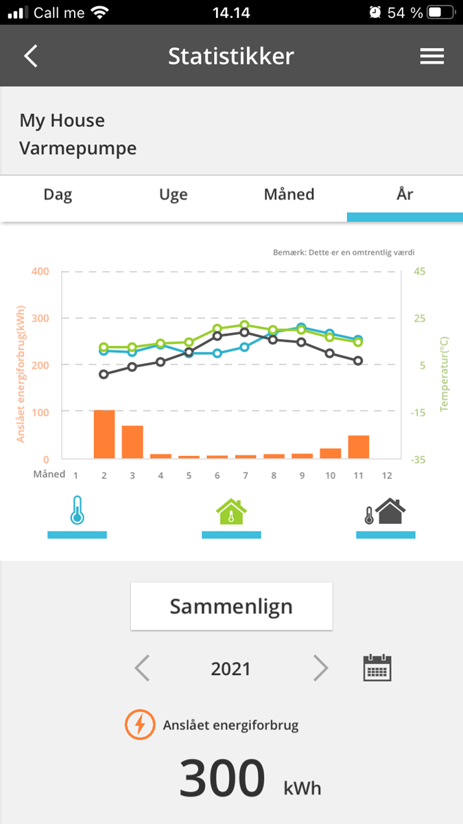

Min varmepumpe sidder i en 53m2 garage og jeg har brugt 300kwh siden februar.
Den har stået på vedligeholdelserne feb-apr og igen fra oktober til nu.
Jeg kan jo prøve at sætte den til det i en månedstid og holde øje med det.
Det er en god ide. Det er ikke blæseren der genererer forbruget det er kompressoren
