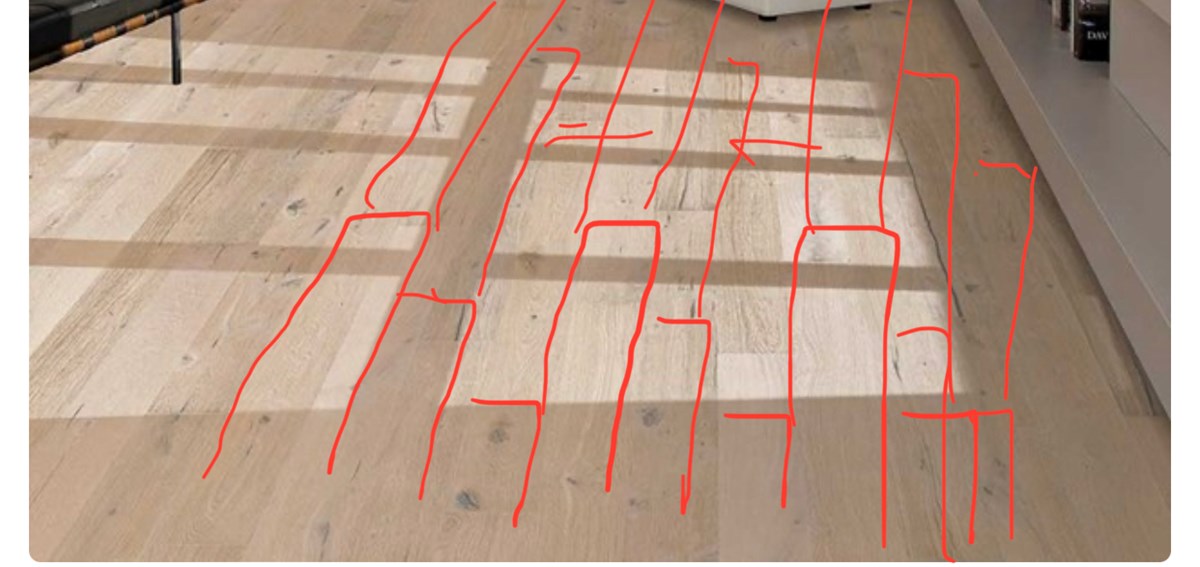

Hej - min mand er blevet god til selve lægning af klikgulv - men vi er i tvivl om hvordan mønstreret skal lægges eller om det mest korrekte er at sikre at det lægges mere adhoc? Med mønster mener jeg at de samme linjer går igen så ex hver andet eller tredje bræt er savet af samme sted og derfor er samme sted hver gang. Kan nogle guide? Jeg får også lige lagt er billede op.

Det er mest enkelt at der bliver lidt mønster i det. Det gøres ved at bruge det stykke man saver af i 1. række  som start på 2. række. Der skal dog være minimum 40 cm imellem samlinger så hvis det ikke bliver tilfældet så genbruger man 1. rest som start i 3. række. Eller længere henne. Det er meget svært at undgå mønster hvis man vil undgå for meget spild. Er der opstået et mønster så bør man fortsætte det selv om der kommer en forhindring i form af et indhak i rummet.
Vil sige det er en smagssag om der skal være mønster eller ej. Man får lidt mere spild uden fortløbende mønster, men med lidt omtanke kan det holdes minimalt. Er for nylig blevet færdig med at lægge 87 m2 fuldlimet i 7 rum uden mønster til en kvadratmeterpris der fremmede sparsommelighed. Endte med 2,5-3,0 m2 spild vil jeg tro.
Gør som Erik siger - det bliver pænest - eneste aber dabei er, at hvis overfladen på jeres klikgulv IKKE er rigtig træ. Typisk er de enkelte brædder helt ens i overfladen på laminatgulv. Og så kan I ende med også at lave mønster ift. overfladen, hvor I har samme knast/åretegning i et ensartet mønster henover gulvet. Men det kommer selvfølgeligt an på overfladens look.
Mvh Troels
Rød viser hvordan mønster kunne være. Og ja der er mere spild men det er vi villige til hvis det er ‘det mest professionelle look’ . Det er rigtig træ vi har (lakeret) så der er årer mm. Ift mønster er det mere de afskårne linjer som jeg mener udgør mønsteret men kan forstå det er en smagssag mest - så mange tak for input😀
