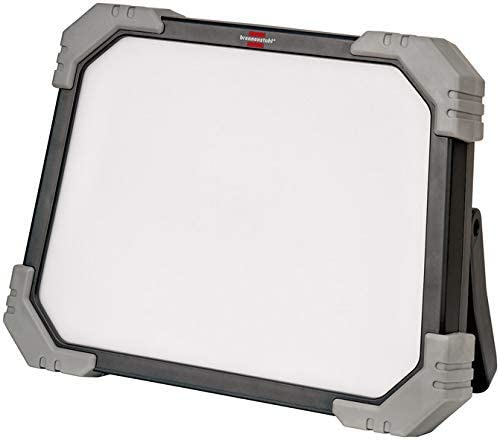

Jeg skal have noget Arbejdslys på stander til bl.a. hobby værksted og diverse gør det selv projekter inde som ude.
Er 8.000 (2x50 watt LED) lumen fint eller ubehageligt kraftigt? (2x4.000 går jeg ud fra)
https://www.avxperten.dk/arbejdslampe/led-arbejdslamper-trefod-2x50w-teleskop-goobay.asp
Eller kan I anbefale noget andet?

Jeg ved ikke med dén du linker til, men jeg har købt den her: https://www.amazon.de/gp/product/B08D9JCCKR
Den er på 8000 lumen, men med matteret plast foran lyskilden, hvilket giver et diffust/spredt lys fremfor koncentreret spotlight.
Kan klart anbefales og jeg synes ikke den er for kraftig - i hvert fald ikke til det spartle/slibe-arbejde som jeg er i gang med nu.
