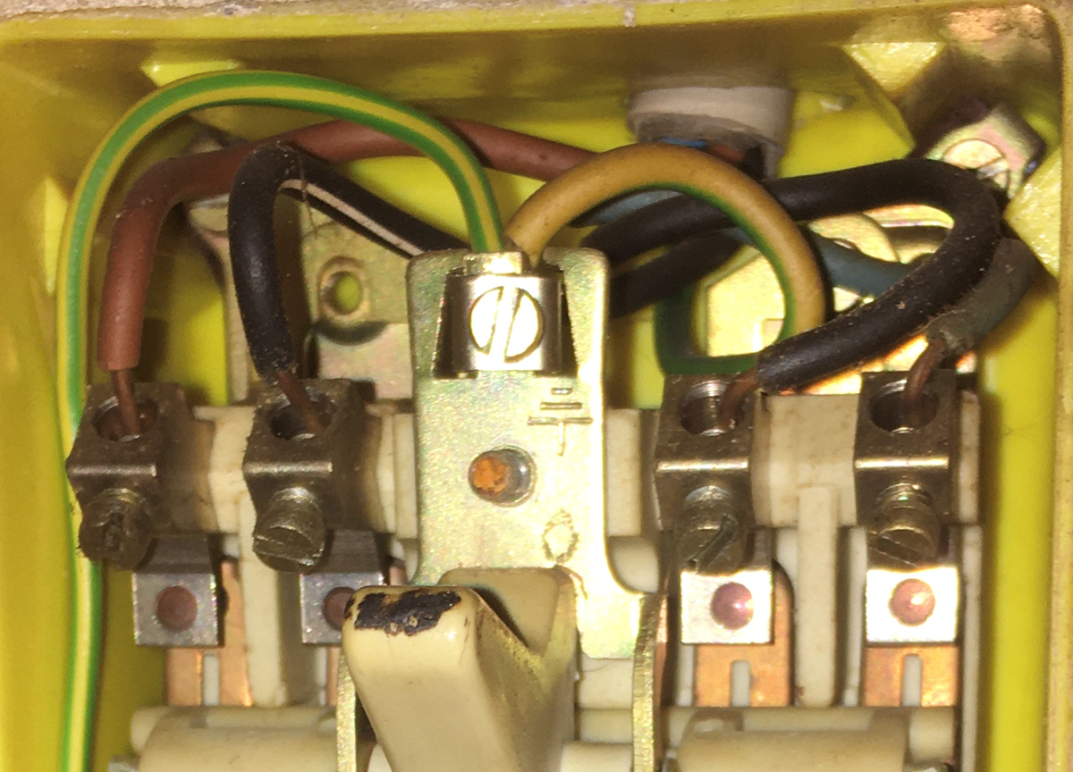

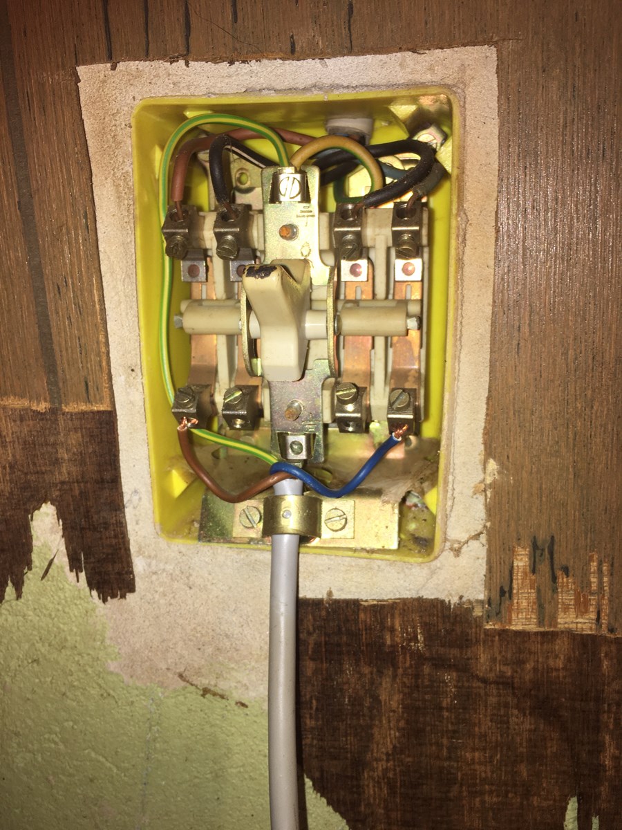

Hvordan har du sluttet den til? Rent elektrisk
Elektronikteknikeren
brun til brun, blå til blå og grøn/gul til grøn/gul. (Men afbryderen udløses, så snart jeg tænder for maskinen med jordledningen tilsluttet.
brun til brun, blå til blå uden grøn/gul til grøn/gul. (Opvaskemaskine køre hele program. Afbryderen
udløser ikke med jordledningen ikke tilsluttet)
Men lad nu være med at bruge maskinen, uden jordforbindelse.
je_ns skrev den 08-11-2021 21:51:30
 Jeg vil ikke, jeg venter på, at en servicetekniker ser på det
Gul/grøn til brun i toppen af afbryderen som jeg ser det , eller hvad..........
Mvh S.H.
karl smart skrev den 08-11-2021 22:00:38
Gul/grøn til brun/grøn i toppen af afbryderen som jeg ser det hvor jord-symbolet er.
