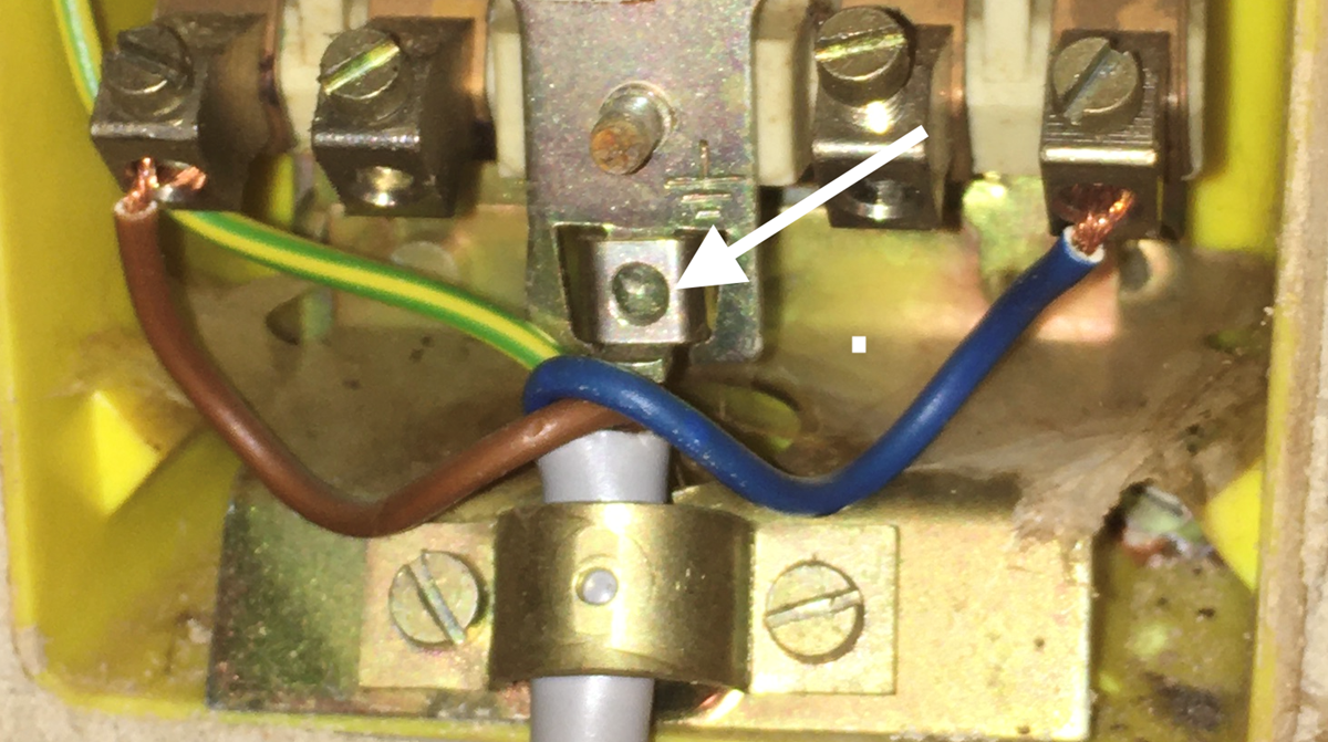

Jeg har lige installeret en ny blomberg opvaskemaskine. Efter at have kørt den i 10 minutter udløste hovedafbryderen i sikringsboksen, al elektricitet i huset blev slukket. Jeg ringede til en elektriker, som sagde, at jordet var defekt, eller at opvaskemaskinen var defekt. Under alle omstændigheder fungerer opvaskemaskinen fint uden jord påsat. Men med jordforbindelsen på, udløste hovedafbryderen i sikringsboksen. Nogle ideer til hvad løsningen er?  Tak, Michael

Til oplysning så bør du montere jordleder fra maskinen i den midterste klemme nederst i afbryderen. ( tilsvarende som jordleder er monteret øverst fra installationen )
DET GØR INGEN FORSKEL PÅ DIT PROBLEM, men det er det korrekte på den måde.

 OK, tak, det vil jeg prøve at gøre. Ser ud til at skruen mangler

Til trådstarter. OK skruen mangler så må jordleder blive siddende øverst. Det giver heller ingen forskel på dit problem.

 Opdag jordforbindelsen, af en eller anden ukendt årsag, havde strøm.
Hvis der er overgang i opvasker så kan der måles en spænding på jordforbindelsen når den er afmonteret. Det er ret naturligt. OG det vil sikkert forårsage at relæet slår fra. Og så er vi vel tilbage til start problemet.
