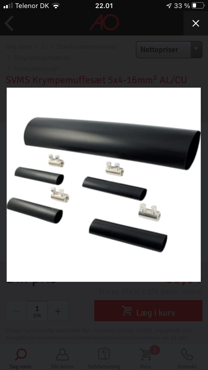

 Sådanne pressemuffer findes ikke, men man bruger en 10mm2 og stopper et par tråde i 6mm2 enden eller bruger en 6mm2 muffe og klipper en eller to tråde af lederne i10mm2 kablet.
Til trådstarteren så koster 4x6 mm2 kabel 41 kr./m og ikke 100kr./m. Kablet skal være mindst 35 cm. nede i jorden og være afdækket med dækplade eller 70 cm. nede og dækket med markeringsbånd 10 cm. over kablet.
 De findes skam, der en nogle Krympesæt med “knæk bolte” de passer på flere kvadrater.
Blot til info.😊
Denne passer fra 4mm2 til 16mm2
