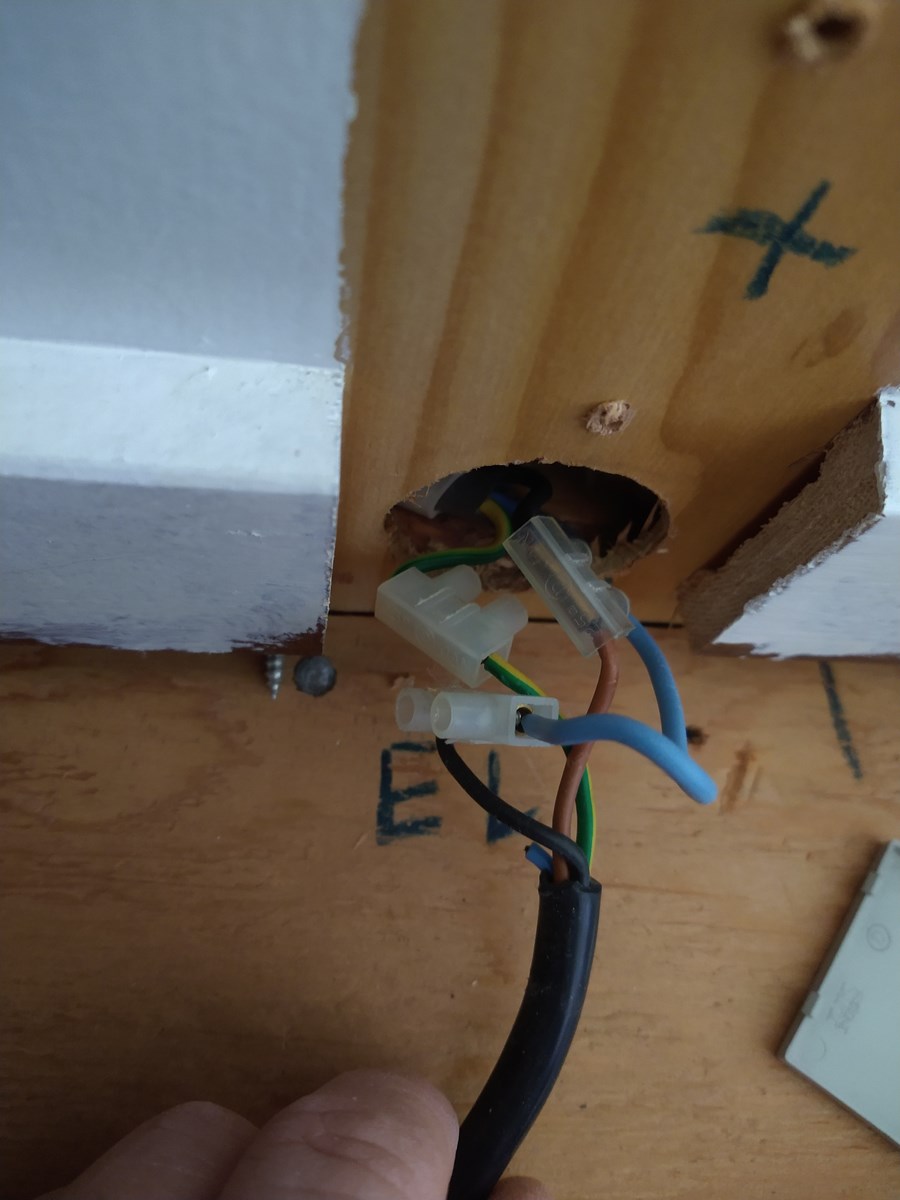

Montering af elradiator Morten36 71 8850 02-11-2021 17:03 Hej. Jeg skal have skiftet en elradiator i sommerhuset. Der er tale om en 400 v installation så er klar over at jeg ikke selv må gøre det. Men kan denne radiator/stik kobles på det eksisterende kabel eller skal det skiftes?? 17 svar 1 2 › » Følg tråden Annonce Annonce Annonce
S. Fabrin 19650 4400 02-11-2021 20:59 Den ny radiator ser yd til at være forsynet med et stik med fire ben. Det kunne være to faser, jord samt en leder til natsænkning. Hvis du vil montere i det viste panelunderlag, skal du klippe stikket af og montere brun og blå til faserne og jord til jord. Lederen til natsænkning er den sorte. Hvis du ikke har natsænkning, så skal lederen afsluttes med en samlemuffe. fase

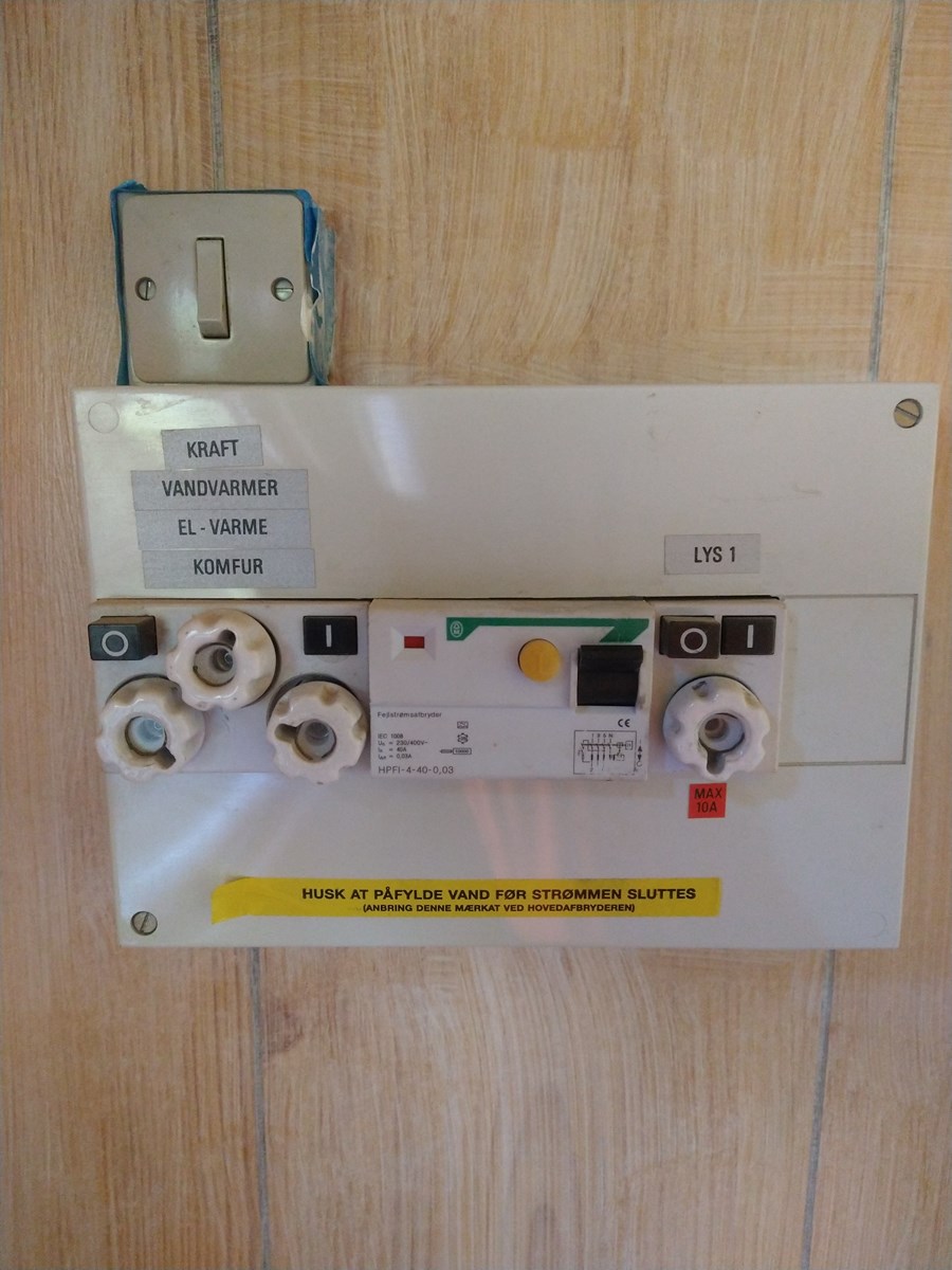

Morten36 Trådstarter 71 8850 05-11-2021 10:53 Kan man på baggrund af eltavlen vurderer om det er 400v der kommer til vores elradiator i sommerhuset? Tavlen skal skiftes på et tidspunkt, men kunne være rart med lidt mere viden om installation.
mfrost 3258 9400 05-11-2021 11:58 Sandsynligvis ja, da elvarme sidder på en 3 faset gruppe uden nul, i hver fase er der 230 v og spændingen imellem 2 faser er 400 v
S. Fabrin 19650 4400 05-11-2021 13:09 Det kan ikke ud fra billedet afgøres, om der er nul i gruppen. Jeg vil anbefale at måle spændingen i tilslutningsboksen til radiatoren, inden det afgøres, om der skal bruges radiatorer til 230 V eller 400 V fase

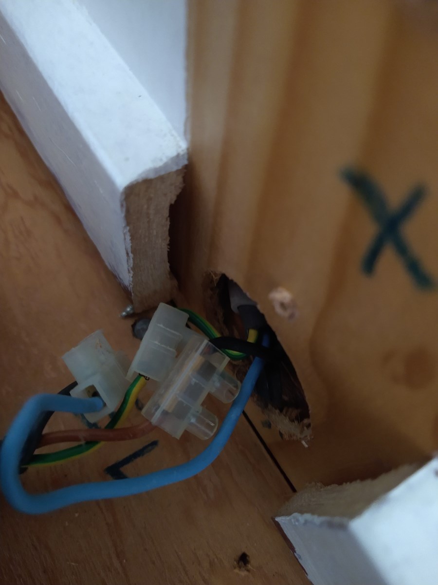

Morten36 Trådstarter 71 8850 06-11-2021 09:51 Fik afmonteret den næste radiator og det ser ud til at blå er ført til sort i radiator og sort er ført til brun. Den grøn/gule til samme farve? Spændende. Vil ledninger i det nye stik kunne kobles på bare man følger samme fremgangsmåde?
