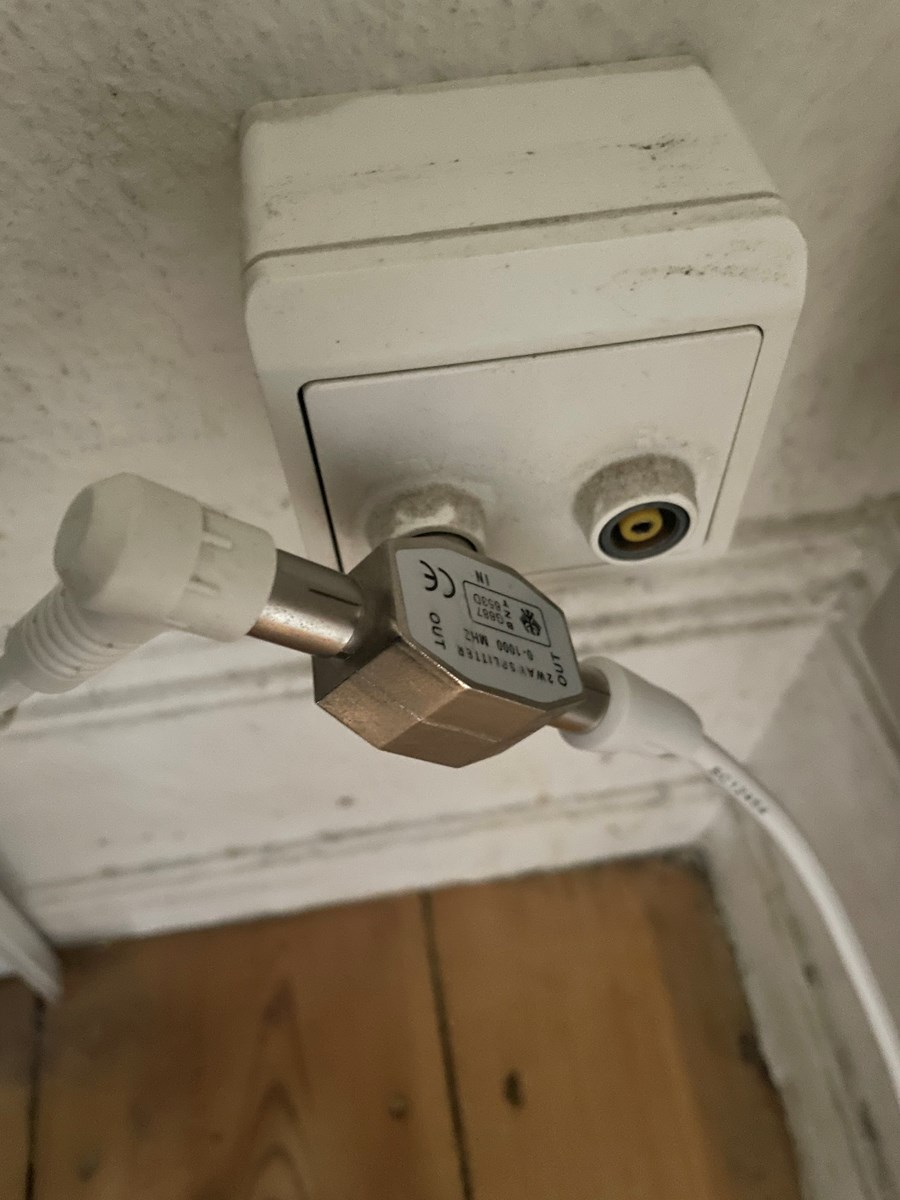

Bor i lejlighed og har et standard tv stik i min stue. Da jeg nåede har tv i stuen og i soveværelset, har jeg sat en antenne splitter i mit antennestik. Når jeg sætter begge antennestik i splitteren som på billedet, så er der nogle kanaler jeg ikke kan se på tv’et i mit soveværelse (det er bl.a. Viasats kanaler). Tv’et i soveværelset er et smart tv 4K ultra HD som er ca. 4-5 år gammelt og tv’et i stuen er kun 4 mdr. gammelt. Hvis jeg sætter kablet ind til soveværelset direkte i antennestikket udenom splitteren, så virker alle kanaler fint (kablet til højre på billede er det som går ind til soveværelset. Uanset hvad jeg gør, så virker alle kanal fint på tv’et i stuen.
Kan det med kanalerne på tv’et i soveværelset være fordi antennekablet der går derind er for billigt og dårligt og dermed ikke kan kan sende signalet godt nok ind via splitteren

Ja enten for ringe kabel, eller du kan prøve at sætte en  antenneforstærker på.

Tak for svar. Jeg kigger på en antenneforstærker i første omgang. Vidste ikke det fandtes, så tak for tippet.

Du skal nok hellere få en mere alsidig splitter , der er ikke den store dæmpning i de få meter antennekabel..............

Tak for svar. Er nogle nogle gode råd til hvilke specifikationer jeg skal gå efter i en god antennesplitter?

Gå efter noget som er godkendt af Stofa eller Yousee. Det gælder både forstærker, kabler og stik.
Problemet er, at splitteren deler signalet i to og dermed dæmper signalet til hvert fjernsyn. Mao, hvert signal er kun halvt så kraftigt som det oprindelige.
Du skal have en aktiv splitter med forstærker indbygget.

Om signalet bliver halvveret kommer an på dæmpningen i skillefiltret. Det drejer sig også om impedanstilpasning
Ja det er fordi signalet er digitalt, så det er "alt eller intet" ikke måske med lidt "gryn på" som i gamle dage med analoge signaler ;)
OK, nyformuleret: det bliver mindst halveret, måske også mere. Tilfreds?
 Hvad mener du, er det ikke rigtigt, at det kommer an på dæmpningen, eller har du en anden måde at udtrykke det på?
