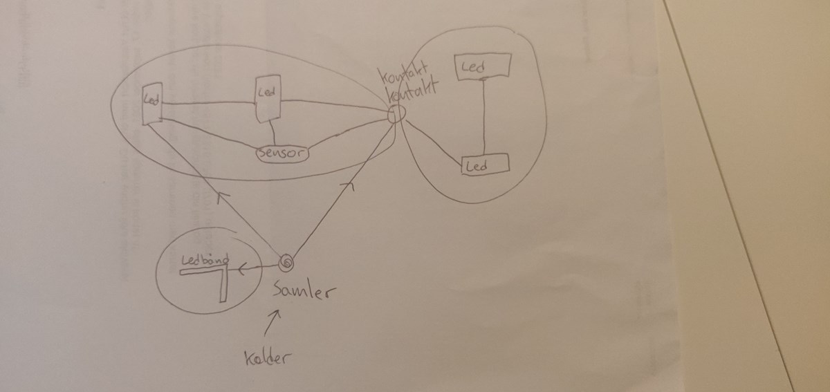

Jeg har gået og brygget på en carport + skur her i løbet af sommeren og efteråret, og det skal siges at jeg aldrig har bygget noget før, så alting er for første gang (og tager lidt tid). Nu til sagen: jeg er kommet til, at der skal tænkes noget lys ind. Jeg har lige knapt sat en lampe op før, så jeg kommer til at skulle betale mig fra nogle timer fra en elektriker - men er pt på et lidt stramt budget, så bliver nødt til i det mindste at trække noget kabel og forberede så meget som muligt inden, så der ikke skal betales for alt for mange timer.
Plan:
Strøm kommer fra eksisterende kabel fra kælderen som pt går til en lampe. Denne fjernes og ledningen bringes til et samlepunkt.
Fra samlepunktet er der 3 grene.
- En gren er et LED-bånd langs gelænder, hvor der bare skal sættes en skumringssensor på. Så jeg tænker bare trække ledning til det rigtige sted og koble LED-bånd og sensor på?
- Den anden gren er skur, hvor der skal være en kontakt + 1-2 udtag og 2 lamper. Jeg tænker ledning fra samlepunkt til kontakt og udtag, derefter kontakt -> LED armatur 1 -> LED armatur 2?
- Den tredje er carport, hvor der skal være 3 lamper, 1 bevægelsessensor og 1 kontakt (samme fysiske sted som den anden kontakt). Jeg tænker samler -> LED armatur 1 -> 2 -> 3 -> kontakt + ledning fra 1,2,3 til sensor og ledning fra sensor til kontakt?
Fortæl mig gerne hvor slemt det står til. Og som sagt er planen ikke at jeg skal pille for meget i tingene, bare rolig. Tanken var at trække 5x1,5 rundt til det hele, bare for at holde det simpelt.
Tegning indsat, som jeg ikke ved om giver nogen form for mening.
Mvh.
Emil, som er igang med et hovedspring ud i GDS.

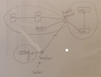

Hvis du trækker 5x1,5 mm2 rundt, kan du sikkert nøjes med det, som er vist på nedenstående skitse. Men en skitse, der viser den fysiske placering ville være udmærket. Du mangler også at vise garagen, eller er det vist i boblen til højre?
Hej S.Fabrin!
Så du tænker umiddelbart at kabelmæssigt, at det kan hænge sammen?

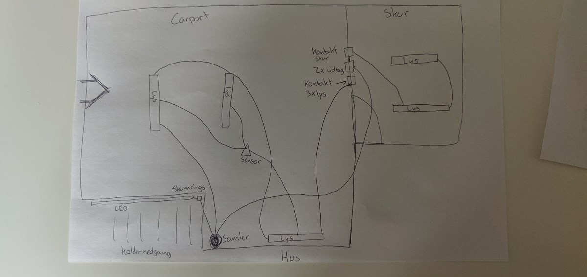

Tegningen var egentligt forholdsvis tæt på at være de fysiske placeringer, men har lige forsøgt at gøre tingene mere tydelige på denne tegning.
Er I tvivl om der skal trækkes  1 x ledning fra samler til "2 x udtag" og "kontakt skur", eller om én ledning er nok - som bare "går igennem 2 x udtag og til kontakt + lamper.

Du kan nok ikke finde din strøm ved en lampe ved kælder. Der er der typisk kun tændledning og Nul.
For at få en fast fase skal du til et lampested eller stikkontakt inde i enten kælder eller ovenpå.
Man undgår så vidt mulig en samling hvor det går ud fra som en stjerne. Kablet kan ligeså let gå til første lampe videre til næste o.s.v.
Ellers ser det øjeblikkelig amatør agtig ud.
Du kan allerede se at du har dobbelt kabel hen til afbr/udtag ved dør til skur. Både fra lampe ved hus og fra samledåse. Der skal der kun være kabel fra lampe ved hus.
Ligeledes dobbelt kabel fra samledåse og til lampe carport.
Sensor i carport kan ikke modtage 3 kabler
Jeg ville gå fra et lampested inde ( fase nul og jord) -> lampe ved hus->1. lampe i skur -> 2. lampe i skur -> afbryder/udtag  i skur -> afbryder/ udtag i carport ( lige på den anden side af væg -> 2. lampe i carport -> 1. lampe i carport -> sensor i carport.
Så er der kun 2 kabler i hver lampe og kun 1 i sensor.

Det giver god mening at undgå stjernefordeleren. Men er i tvivl om de rigtige lamper vil tænde og slukke, hvis jeg nærmere kabler det hele i ét langt stræk, hvor ledninger "går igennem" lamperne. Jeg vil lige forsøge mig med en mere teoretisk tegning senere.
