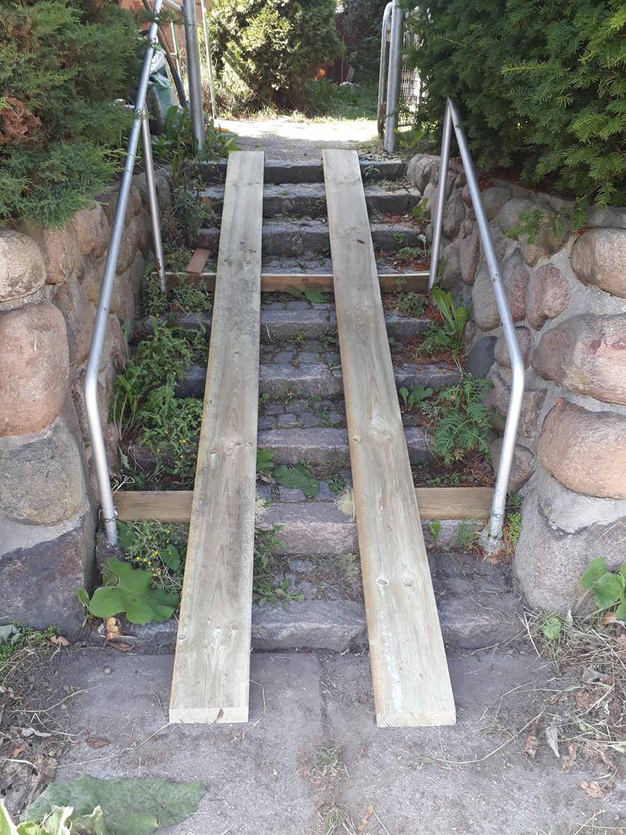

Jeg skal have nedgrabet en trampolin. Da der er meget jord og da det skal forgå bagerst på vores rimelig dybe grund vil jeg leje en minigraver og en motorbør til at hjælpe med arbejdet.
Mit problem er dog om jeg kan få dem op på grunden, den er nemlig hævet fra vejen så det hele starter med en relativt høj trappe. Der er en rampe på trappen som normalt bruges til barnevogne, men det her er jo en noget anden vægtklasse. Jeg kan godt understøtte den yderligere men er også nervøs for at den jo fx bliver ret glat hvis det regner.
Der kan selvfølgelig lejes køreramper sammen med det andet udstyr, men dem de har er slet ikke lange nok til trappen.
Hvad er den gode løsning?

Umiddelbart ser den løsning du har nu fin ud til at en minigraver kan køre på, vægten bliver jo fordelt på bælterne. Måske skal de gøres fast for de ikke skrider..

Minigraveren på larvefødder kan sikkert køre op ad trappen uden slisker. Om trappen kan holde til det er en anden sag, så behold sliskerne til at køre op af.

skru lidt net eller lister på plankerne , så er det en smal sag ( motorbøren skal også være p bælter )
husk dog lige at maskinerne skal vende rigtigt når du køre op og ned , ellers vil de vippe bagover
har du ikke rutine i at køre i terræn med dem , så få en øvet til at køre dem op

Mange tak. Især godt tip med bælter til motorbøren, den model koster nogle hundrede kroner mere men min plæne kan også være lidt blød så det er sikkert godt givet ud.
