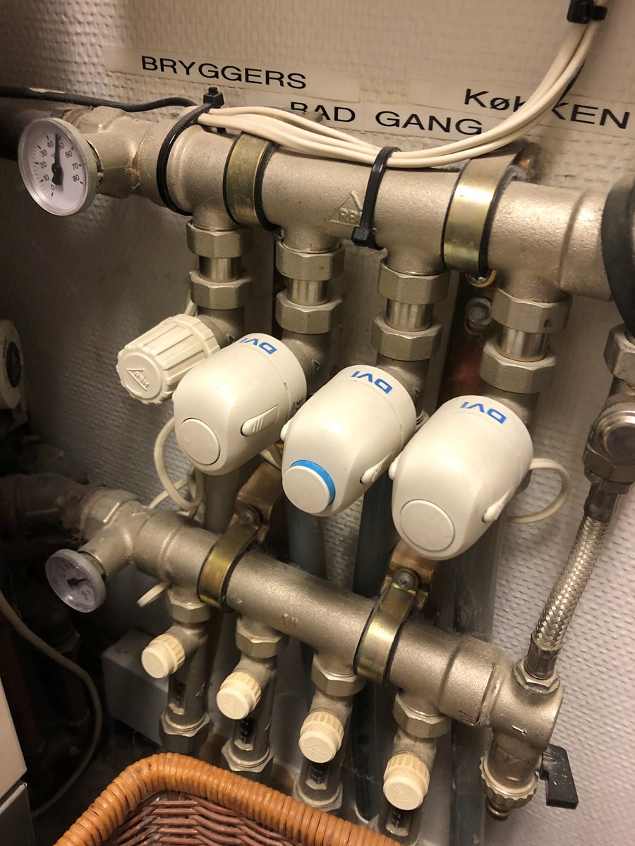

Jeg ringer efter VVS-manden i morgen tidlig. Men er der nogen der har bud på hvad fa’en der er galt? Har den blå dut, på termostaten for gangen noget at sige (se billede)?

Den blå dut viser at telestat får strøm. altså der kaldes på varme til gangen. Termostat er dem du har skiftet batteri i.
Der kaldes ikke på varme til bad og køkken. Vi håber du har en god dyne som kan hjælpe jer til i morgen.

da telestaten til gangen er åben, bør der også være varme på gulvet.
tjek evt ved at mærke på røret under telestaten om det er varmt = der sendes varme til gangen.
er det koldt, tyder det på at der er noget andet (stoppelse/luft) i rørene som forhindre vandet løber i kredsen.

VVS’eren har netop været her. Han sagde at den blå dut, var et tegn på at det kredsløb kaldte på varme uden at kunne få det. Han fiksede det - aner ikke hvad han gjorde   Radiatoren skulle bare duttes på den dér pind, inde bag termostaten.
Der var i øvrigt for lidt vand på fyret, så det fiksede han også, og så skruede og dimsede han, så der nu er fuld smæk på varmen i hele huset.
