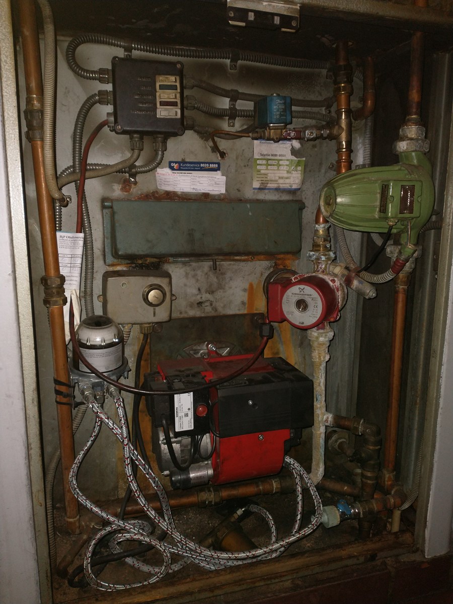

Mit ser sådan her ud:

Jeg havde jo haft mit oliefyr i små 20år så jeg kendte det ud og ind, og vidste hvad der skulle lukkes for før jeg gik i gang. Den lille grå ting til venstre ligner et oliefilter. Den kan du starte med at tømme. det må osse være muligt at se hvilken ledning som går til olietanken. Kan du afkoble ude ved den så kan du jo tømme rørene der så tapper du vandet af og kobler strømmen fra. Og så er det bare derudaf med rørtang vinkelsliber mm. det ser ikke ud som omd der er meget plads kan du fjerne noget så du kan komme til.

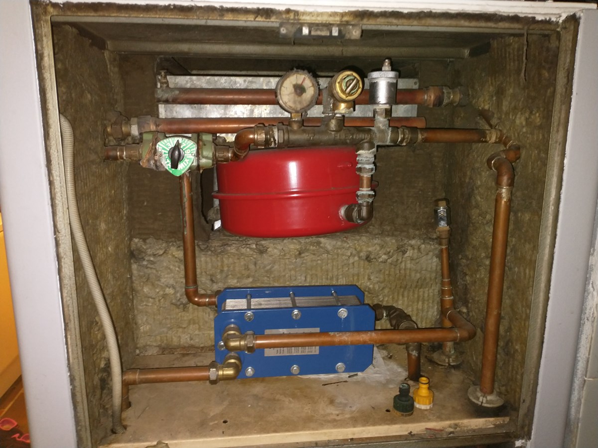

varmtvandsbeholderen befinder sig herinde bagved isoleringen.

Det er en trykekspansionsbeholder (til radiatorkredsen) du har. Og så har du en varmeveksler til at lave varmt vand. Ikke en normal installation, men mon ikke du har en “enorm” stor støbejernskedel. Den kan godt levere en stor varmemængde et stykke tid inden den bliver for kold.
Skal du have en “normal“ størrelse kedel op, tror jeg ikke at varmevekslerløsningen til det varme brugsvand kan dække dit behov.

”Filteret“ til venstre for din oliebrænder er en automatisk luftudskiller hvortil sugerøret fra tanken er tilsluttet. Prøv at løsne sugerøret til tanken ved udlufteren, så vil jeg tro at olien vil løbe tilbage i tanken. Pas på med at spilde olie, det vil lugte i lang tid. Hav nogle gamle klude klar til evt. spild - de kan da smides ud.
Der er lidt forskellige tingester derinde, du nævner. Vil du kunne sætte nogle farver på, så kan jeg bedre orientere mig. Jeg tænker oliebrænderen er den beskidte sorte og røde kasse i bunden. Men trykekspansionsbeholder, radiatorkredsen?

Tak for tippet, jeg prøver mig frem i weekenden.

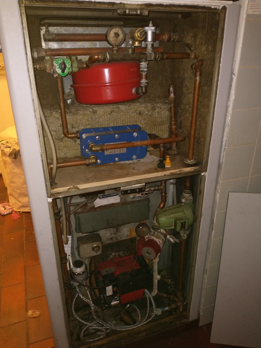

her er hele kalorius. Skorsten lige bagved, 2500l cylinderolietank nedgravet udenfor.
