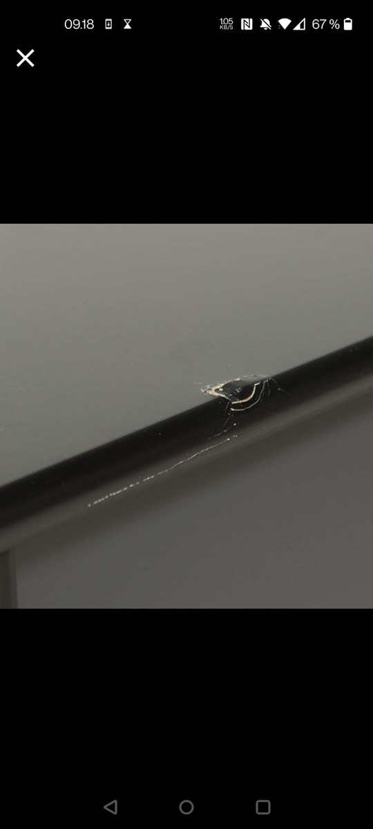

Vi har et montana modul, som desværre har fået en trykskade, som jeg vil prøve at udbedre. Jeg har tænkt at købe noget MDF-filler i jemogfix og spartle hullet ud med det og lave en glat overflade, for derefter at male med en montana reparationslak i den samme farve som overfladen. Er jeg på rette vej eller er der en bedre måde at gøre det på?
Jeg tror det er vejen frem.
Jeg tror den måde du har beskrevet er den bedste gør-det-selv måde. I betragtning af Montana højglans reol tror tvivler jeg dog på du kan lave reperation usynlig.
Jeg ville prøve at spørge en autolarker om han/hun ville spartle op og male sektionen.
Din plan lyder fornuftig. Det er for fesent at bede en autolakerer om at rage kastanjerne ud af ilden. Du kan eventuel efterpolerer som PinkHenrik har beskrevet i en anden tråd. Resultatet var top dollar.

 Super. Jeg vil prøve. Jeg er lidt i tvivl, om jeg skal fjerne det træ der er beskadiget, så der ligesom kommer et lille hulrum, som jeg derefter kan fylde ud med mdf filler? Eller om jeg bare skal forsøge at komme mdf filler oven på den skade du ser på billedet - problemet herved er, at jeg synes det buler lidt op af nogle steder, så kunne frygte resultatet blev lidt ujævnt.

Du er nok nød til at slibe plant inden du bruger filler. Mdf kan nemt få lidt buler og når du sliber på det bliver overfladen lidt grov, den skal så have filler på og slibes glat. MDF kan repareres rigtig flot men det kræver en del omgang af slibning mv.
