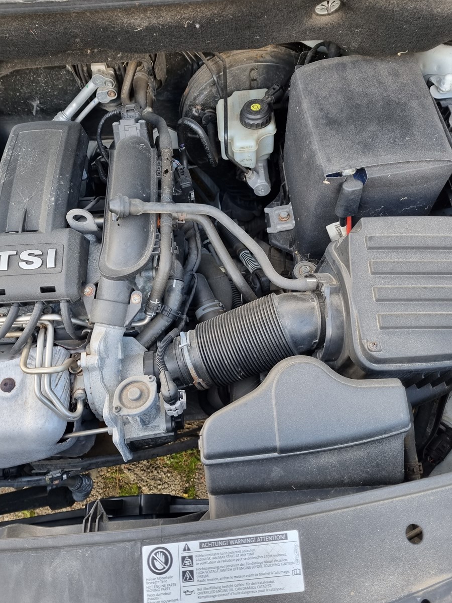

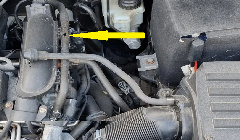

Min caddy (2012, 1.2 TSI) er begyndt at lugte ret kraftigt af benzin i kabinen, primært ved lave hastigheder.
Jeg havde engang en anden bil det gjorde det samme, der var det noget med en stump rør der var faldet af, eller blevet utæt eller lign, så den sugede luft fra motorrummet eller lign (det er 15 pr siden, så jeg husker ikke detaljerne helt skarpt 😀)
Kan I, ud fra den ringe beskrivelse, hjælpe? Evt. Blot spørge ind til fotos, eller lign? (Jeg ved ikke, hvad jeg skal fotografere😀)
