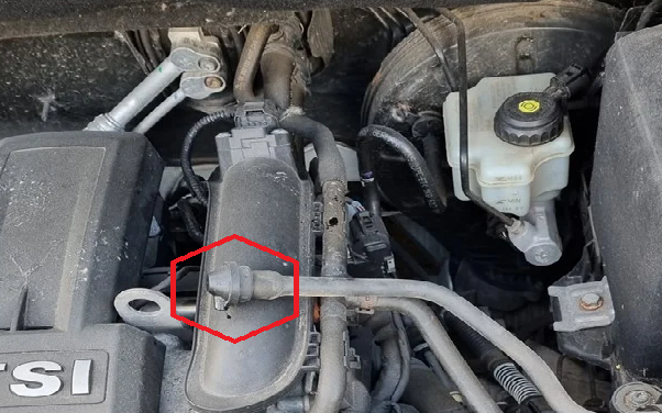

Min caddy (2012, 1.2 TSI) er begyndt at lugte ret kraftigt af benzin i kabinen, primært ved lave hastigheder.
Jeg havde engang en anden bil  det gjorde det samme, der var det noget med en stump rør der var faldet af, eller blevet utæt eller lign, så den sugede luft fra motorrummet eller lign (det er 15 pr siden, så jeg husker ikke detaljerne helt skarpt 😀)
Kan I, ud fra den ringe beskrivelse,  hjælpe? Evt. Blot spørge ind til fotos, eller lign? (Jeg ved ikke, hvad jeg skal fotografere😀)

Nej, der er en olieplet, fra den knækkede dims.
Du må have udskiftet den knækkede dims
Jep.. Men, hvad er dimsen?
Er det denne her ? det ligner ventilen til krumtapudluftningen..
(kaldes pcv ventil)
Det er vel bare at køre til nærmeste hugger og vise dem "dimsen" og sige "jeg vil have en magen til"....? Hvad end sådan en så hedder ;)?

 Ja, det er netop den🙂
