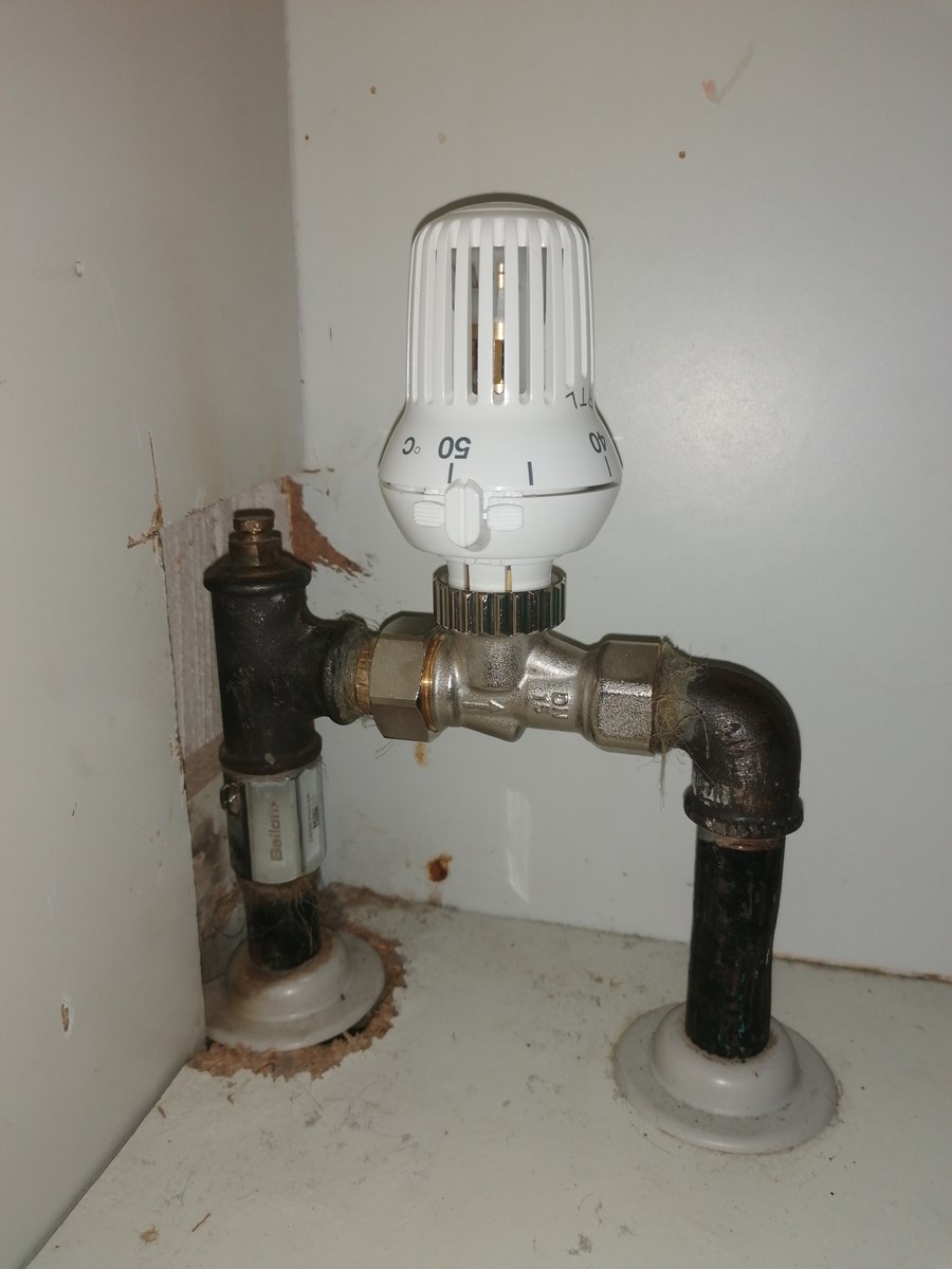

Har gulv varme i bryggers. Wc og badeværelse. I mit hus fra 1973.men gulvvarme har aldrig rigtig virket på badeværelset. Og kan konstatere at rørerne på begge sider af termostaten er forholdsvis lige varme.
Søger lige er godt input.
En vvser mener at rør i gulvet er for små
En vvser siger at måske fyret/pumpe ikk er kræftig nok 🤔
Er der en der har en god ide
Billed af termostaten på badeværelse er vedhæftet og det er af mærket honyweel

At røret er lige varmt på til/afgang af termostaten, betyder bare der kommer varme ind til gulvvarmen, men siger ikke noget om hvorvidt der er nok flow til at kunne opretholde temperature i gulvet (hvilket det ikke kan)
Du skal have fundet den anden ende af røret, og finde ud af om der også der er en balofix ventil, som lige før termostaten, og i givet fald, finde ud af om ventilen er helt åben eller ej.
Når du har fundet den, så kan du forsøge at lukke begge balofix ventiler (tilgang og afgang) og så fjerne termostat ventilen, for at rense dens tilløbs side. Hvis det er blokkeret med skidt, så kan der jo ikke komme flow nok.
Udluftnings ventilen mellem balofix og termostat ventilen, kommer der vand eller luft ud af den?
Hvis jeg åbnet udluftningen kommer der vand ud. Har forsøgt at udlufte flere gange uden hel. Tror måske jeg kan finde en Ballofix ventil i mit bryggers under fyret inden røret løber ned i gulvet. Men det må så være på tilløb siden 😊
Når du åbner for udluftningsskruen og der kommer vand ud, betyder det bare, at der ikke er luft i fremløbet. Prøv at tage termostaten af og se om der kommer varme i gulvet. Hvis der gør det er fejlen i termostaten eller ventilen. Måske hænger ventilen. Der skal være en stift og membran i ventilen, som kan bevæges.

Fair nok hvis det bare er til at holde gulvet lunt og behandling. Problemet er at gulvet er skide koldt 😅..
Prøver at pille termostaten af senere så må vi se om det giver noget
 Det jeg lige bider MEGET kraftigt fat i, er at du mener balofixen i bryggerset er fremløb!!! Er du sikker på termostat ventilen sidder korrekt monteret? Det kan være forklaringen på dit problem.
Skal ikke gøre mig klog på om det er på fremløb eller tilbage løb så meget ved jeg ikke om det. Men tænker at dem der har lavet det har sat det rigtigt. Jeg har kun haft huset i 3 år
Nikolaj s jensen skrev den 12-10-2021 09:54:58
 Det er der ingen garanti for......
Jeg har set anlæg der har kørt i 10 år med en "kontra ventil" monteret den forkerte vej, men som heldigvis lækkede så meget, at det lige fungerede tilfredsstillende.
Har ser det bare ud til ikke at virke korrekt, og det ligner at termostat ventilen er monteret for nyligt (inden for de sidste 10 år)
