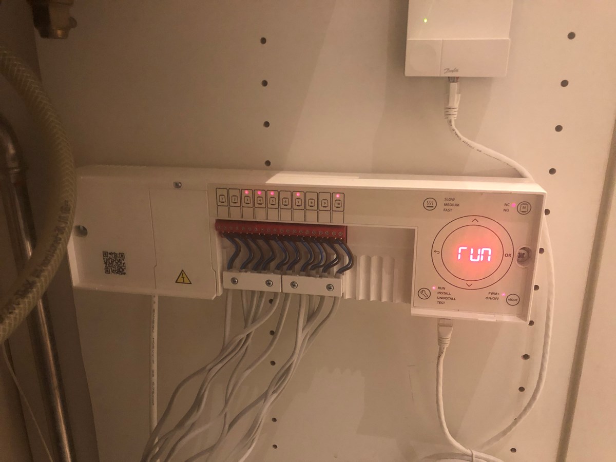

Hej :)
Sidste år fik vi skiftet vores gulvvarmesystem ud med Danfoss Icon, og det virkede bare.
I år har vi problemer med at få det til at virke rigtigt.
Vores master stopper simpelthen.Den starter med at lyse rødt med RUN når man trykker på den og man kan se hvilke rum der kalder på varme, men efter et par minutter, så bliver forsvinder alle lys og det er som om den slukker 🤷‍♀️ Derefter sker der ikke en skid

 Tak for svar :) Også selvom temperaturen aldrig kommer op på den valgte temperatur? Feks har vi sat termostaten i et af rummene til 23 grader, men der kommer den aldrig op 🤷‍♀️
Ja mesteren slukker lige meget hvad, det gør dine rumføler også.

 Ja det gør de, men temperaturen stiger alligevel ikke

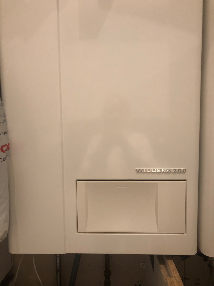

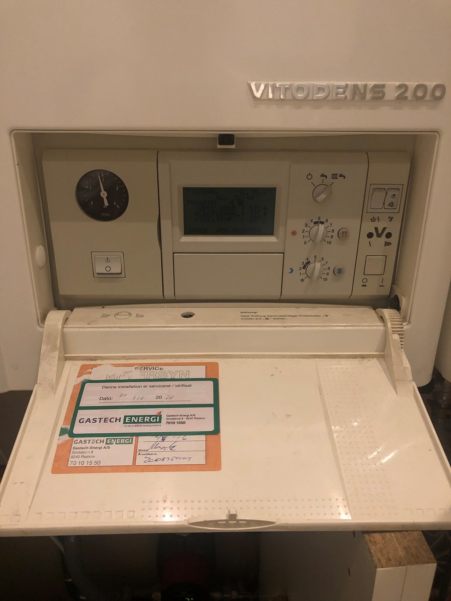

Kommer an på gas fyret, hvilken model.
Billede af kontrol panelet vil gøre underværker her, evt. af mærke skiltet på fyret.
Steensen skrev den 12-10-2021 11:33:00
Sådan ser det ud :)
