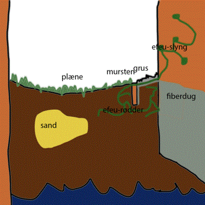

Ang. græs til mur, så var det nu heller ikke planen. Jeg påtænker grus med fiberdug under... Okay, jeg åbnede lige Photoshop, og her er en lille tegning :D
Så til venstre er en havemur mod naboen, og til højre er mit hus. Det, jeg tænker nu, er at jeg ikke gør noget med at putte sand ind mod fundamentet, og i stedet deponerer det lissom på billedet. Så tænker jeg at bruge nogle af de mursten, jeg alligevel har nu jeg er ved at fjerne dem fra jorden, til at lave en kant mellem plænen og den bræmme af grus, jeg vil lægge ind mod muren.
Det med at lægge fiberdug ind mod fundamentet var ikke for at forhindre fugt, men for at forhindre evt. rødder i at hygge sig med mørtlen. Og jeg tror du har ret i at det kan være ren kalkmørtel. Huset er fra 1910. Jeg har tidligere gravet ned under jorden lidt længere væk, da jeg lagde terasse og også skulle lappe lidt på et afløb, og i samme omgang fyldte jeg fugerne op i fundamentet der. Jeg tror egentlig ikke, at det stod så dårligt til, men det var sådan lidt random, hvor meget mørtel, der var mellem stenene dernede. Jeg tænker, det nok lisså meget har været fordi, der ingen kosmetiske hensyn har været ift. at man var ved at mure fundamentet, så man har ikke fuget efter. I hvert fald valgte jeg at fuge efter, når jeg alligevel havde blotlagt det. Det er jo ikke så tit, man har chancen :)
Jeg har dog også repareret nogle revner andetsteds over jorden, og da jeg har skrabet ind, oplevede jeg at mørtlen her var meget porøs, hvilket den ikke var, den jeg fandt mellem stenene under jorden i fundamentet. Jeg ved ikke, om det har noget at sige ift. teorien om kalkmørtel? Mon man brugte to slags mørtel tilbage i 1910?
Okay, anyway, tilbage til min tegning. Efeu eller ej, så har jeg tænkt stadig at gøre det på den måde med grus og dug under, og så mursten på højkant langs kanten, så gruset ikke lister ud på plænen. Er der nogen grund til ikke at lægge en dug op mod fundamentet til at lokke evt. planterødder til at stoppe deres fremfærd dernede?
Hvis jeg planter efeu, så tænkte jeg at plante det ude under plænen, som tegnet på tegningen, og så trække dem under eller mellem kantstenene, under gruset, og så lade dem klatre op ad muren til sidst. På den måde tænkte jeg, at rødderne har god mulighed for at lege under plænen. Det var også derfor, jeg oprindeligt tænkte at putte sand under gruset, for så ville det være endnu mere ansporende for efeuerne at slå rødder i den anden retning, ud under plænen og hen mod naboen. Men nu tænker jeg, at det måske er for risky ift. vand og det dér, at lægge sand under gruset. Måske bedre at lade være.

Rantzau
Rantzau
3144 2970
For at lette forståelser er det på sin plads at få begreberne på plads:
I daglig tale anvende betegnelsen sand og grus synonymt, men der er forskel i kornstørrelsen. Groft sagt regnes partikler der er mindre end 2 mm for sand, og parti<
1. Du får sandsynligvis bedre anvendelse af at fjerne det sand du påtænker at grave ned for så senere at bruge det til noget fornuftigt.
2: Fiberdug som spærre for efeus rødder fungerer ikke. Efeu har en fantastisk evne til finde selv den mindste mikroskopisk revne og jeg har derfor ikke noget yderligere at tilføje.
Du kommer med en vigtig oplysning. Visse kalktyper bliver hårde under konstant fugtpåvirkning som er tilfældet hos dig i konstruktionen under jordhøjde. Det lader du stå urørt. Du får det ikke bedre før du eventuelt graver ud til efterisolering mod terræn - men det er ikke aktuelt lige nu. Om der er brugt to forskellige slags kalk er muligt, men ikke særlig sandsynligt.
Det betyder også at dine planer om at pudse med cementbaserede produkter er absolut no-go. Cement binder ikke på kalk og du risikerer yderligere afskalninger fordi muren bliver for tæt.
3: Klog beslutning - glem alt om efeu under dine forhold.
4: Dine mure er noget rod, med det er noget du har overtaget. Du får ikke noget ud af at smører noget godt på noget skidt. Al dårligdom skal bankes af og murene overfladebehandles med ren kalkmørtel for at bibeholde en diffusionsåben overflade. Puds er nok det bedste valg for at dække over skaderne med et minimum af omkostninger.
Denne plan tager også hensyn til at du p.t. er sygemeldt hvor den øjeblikkelige økonomiske situation nok spiller en vis rolle.
HammerOgSnegl
HammerOgSnegl Trådstarter
51 2200
Fede svar, tusind tak!
Så er min plan nu således:
Jeg dropper efeu. Jeg fjerne bare alle planter omkring muren. Jeg fortsætter med planen om grus med dug under lige ved muren og en murstenskant ud til det, der til foråret bliver til plæne.
Jeg graver ikke ned og efterfuger noget i fundamentet — men der er noget rod i fugerne med mindre forvitringer lige omkring jordhøjde, og det vil jeg efterpudse.
Sandet (det er groft strandsand) vil jeg stadig grave ned, da det har ligget ekstremt længe under murstenene på jorden, og er svært "forurenet" af jord, både oppe- og nedefra, og dermed svært at se, hvordan jeg skal kunne genbruge  fornuftigt — og hvis der er noget, jeg i øvrigt ikke har, så er det plads til opbevaring (min grund er 88 m²) ;)
Jeg vil gerne finde en eller anden midlertidig og nem løsning ift. afskallede sten, indtil jeg har mod og tid og penge til at bestille en ordentlig bunke nye sten og erstatte alle de afskallede i murene. Jeg tror måske, jeg fik det til at lyde som om huset er pudset op — det er det ikke. Der er blot "pudset hen over" mursten, der er skallet af, sidste gang en af de forrige ejere har fuget efter. Det, jeg havde tænkt at gøre, var at kradse fuger ud rundt om en sten, der er skallet af, og så give selve stenen en "kappe" eller "ny skal" af en meget hård mørtel eller ren cementopblanding, og så fuge ud bagefter igen omkring stenen med en fugemørtel. Så altså den cementholdige mørtel skulle binde på selve teglstenens afskallede overflade og ikke mørtlen i fugerne. Lidt lissom at male mange gange med cempexo henover stenen uden at ramme fuger. Er det en dårlig idé? Min ene nabo påstod, at en murer havde ladet ham vide, at man godt kunne stoppe skaden ved at smøre mørtel på en afskallet sten, og fremviste nogle sten i hans mur, der tydeligvis havde en mørtel på med en del cement i. Han har samme problem på sit hus, da det er bygget af samme sten fra Allinge.
Det er i øvrigt sjovt, du siger det med at cement ikke binder på kalk, og at min mørtel nok er meget kalkholdig, for jeg lægger mærke til, når jeg nærstuderer muren, at mange af de steder, hvor en tidligere ejer har fuget efter med hvad der ligner universalmørtel fra Jem & fix, er der små luftlommer bag den grå mørtel, og så kan man se den oprindelige, mere gullige mørtel omme bag. Jeg tænkte egentlig, at det var fordi han har været sjusket og doven (der er heller ikke blevet vasket efter med svamp eller noget inden det er hærdet, så der er masser af mørtel på selve stenene, selv hvor det ikke har været med vilje for at dække over afskalning (nå ja, og så har han tydeligvis ikke fjernet den gamle fuge ned i et par centimeters dybde, som jeg har læst man skal, og selv har gjort, der hvor jeg har repareret revner)), men måske er det fordi den mere cementholdige mørtel ikke har bundet ordentligt på den gamle?
Det er mærkeligt, for jeg havde googlet en del om mørtel i vinter og syntes netop at huske at have læst, at det var vigtigt at bruge samme mørtel som før og at den ikke skulle være for hård, men da jeg havde en murer forbi, som var ved at sætte i stand inde ved siden af, anbefalede han, at jeg brugte præcis den dér universalmørtel fra Weber og Jem & fix til efterfugninger. Men jeg kan ikke lide den, for den er tydeligvis ikke samme slags som den, der oprindeligt er muret op med, og den bliver også meget hård, så den er megasvær at fjerne igen — og når jeg nu ved, at jeg fremover kommer til at skulle kratte en masse sten ud og erstatte dem, så vil jeg jo egentlig hellere have en mørtel, der er lidt nem at fjerne igen. Er du egentlig murer? Du lyder ret vidende om det. Hvad tænker du om det? Sidst, jeg reparerede nogle fuger over jorden, brugte jeg opmuringsmørtel, fordi jeg lige havde brugt det til at mure noget fundament op med til min terasse, og jeg syntes at konsistensen mindede meget om den oprindelige fuge i muren. Dog kan jeg se efterfølgende, at sandet i den er alt for groft ift. den gamle fuge. Hvilken mørtel bruger du til reparation af fuger?
