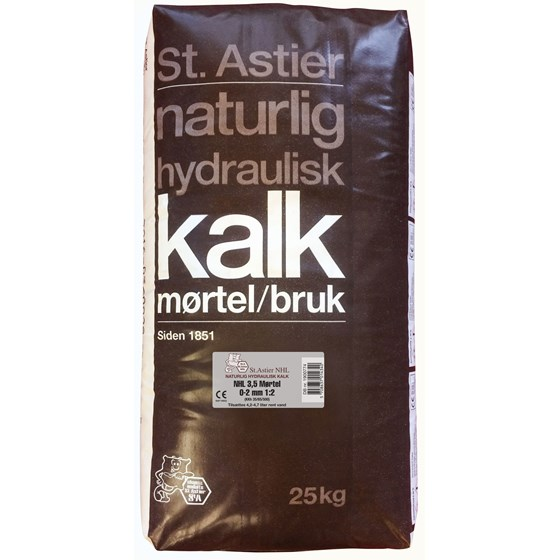

Nej, den dér er universalmørtel - det var den, jeg nævnte ser ud til at være blevet brugt, og som ham mureren anbefalede, men som jeg ikke kan lide, fordi den er så hård og tydeligvis ikke er samme type. Den, jeg snakker om, hedder opmuringsmørtel. Den er primært på kalk, og er mere porøs, og så har den lidt grovere sand i sig. Den kan jeg bedre lide. Men jeg bruger gerne en helt tredje, hvis der er en bedre en, men jeg bruger ikke universalmørtel, bare rolig 😊
Indholdet i mørtlen står på posen. Den jeg viste består af 50 dele kalk, 50 dele cement og 700 dele sand. I dit tilfælde får du et bedre resultat, eksempelvis denne:
