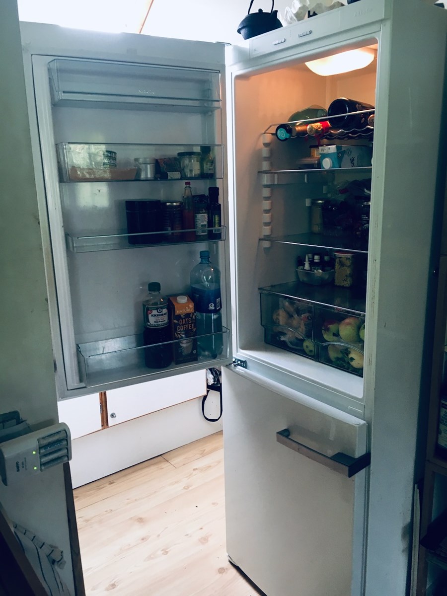

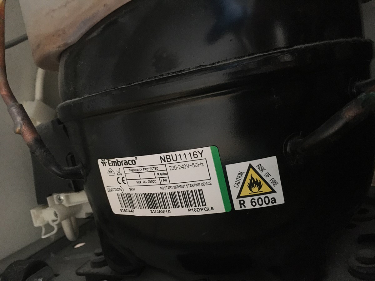

Jeg har ledt overalt efter et typeskilt, også bagpå køleskabet, i fryseren og hele vejen rundt i køleskabet, men fandt intet. Du kan se skabet på billedet. Der er ikke et sted til at stille temperaturen udover det på billede 2, som jo er køleskabet. For lidt siden slukkede jeg helt for køleskabet i et par minutter, og nu viser temperaturen i køleskabet +7, hvilket er bedre end før. Men fryseren viser kun -5. Jeg bruger termometer begge steder.  Kompressoren har et skilt , se billedet. Kan nogen på grundlag af kompressorskiltet finde Miele modellen?
Nu er temperaturen i køleskabet desværre steget til +12. Det er svært at forstå hvad der foregår.
