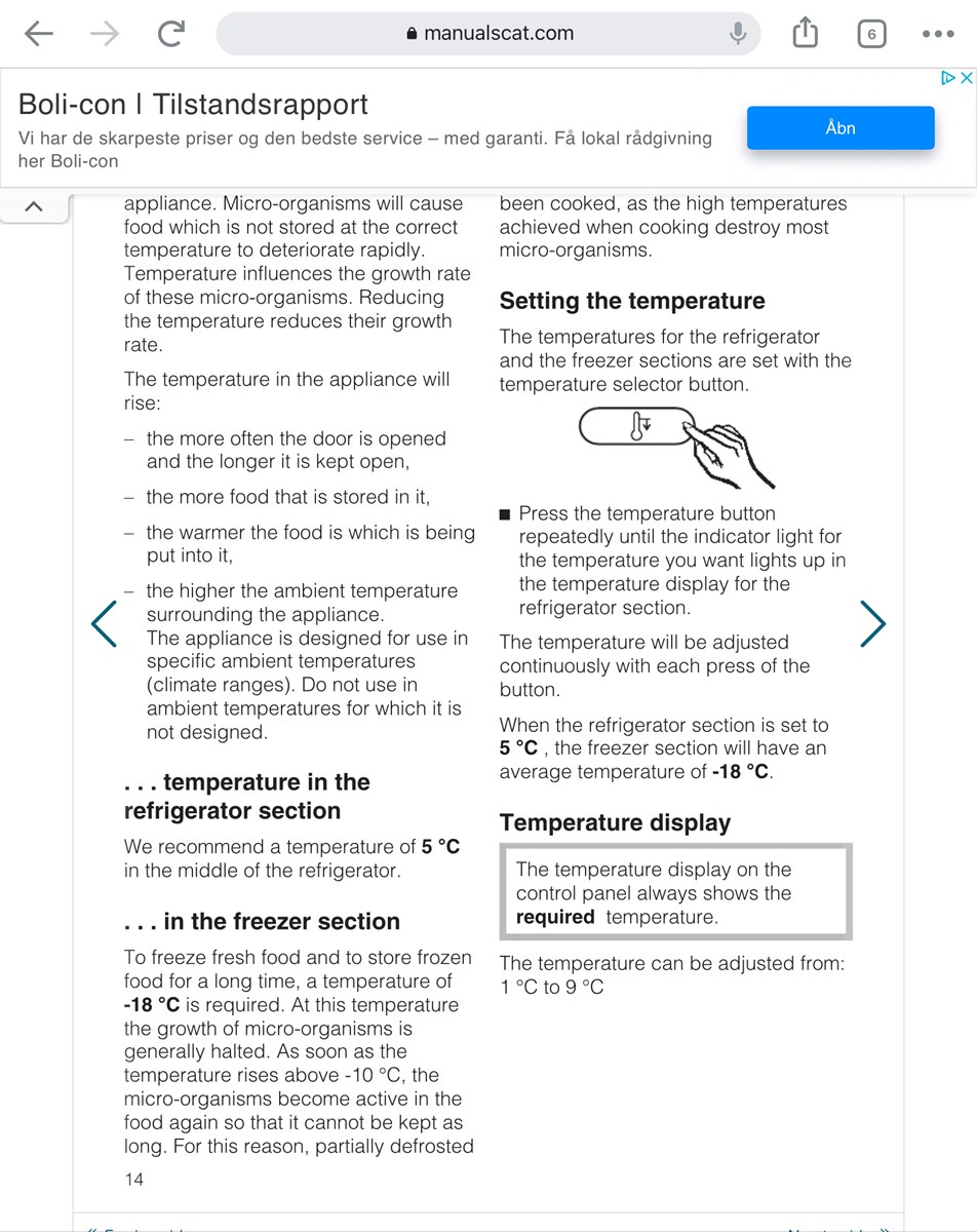

John Larsen. Det har ikke så meget med den indstillede temperatur at gøre. Den kan sagtens være indstillet til +5 og så opnå en temperatur på +11 når der er noget galt.
@ ev elmand,
ja, og min pointe var også at der er noget galt når et skab max kan indstilles til 9 gr, og der måles 11 eller højere. Desuden at det ikke er svært at finde en manual når man kender typenummeret:-)
