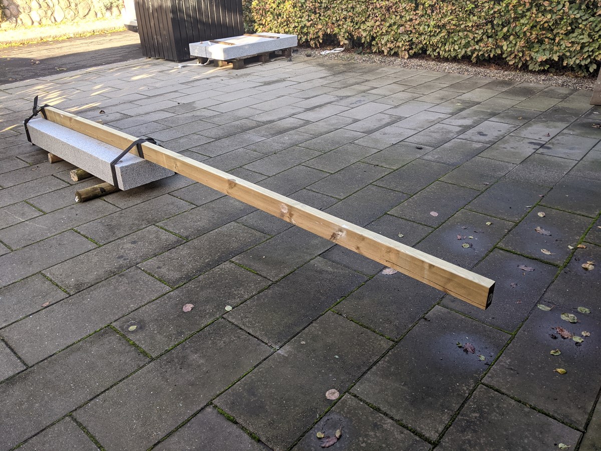

Jeg har fået leveret 3 stk granitblokke 150x35x18 cm som skal bruges til trappetrin.
De blev leveret på en træpalle i min indkørsel, hvor de står endnu da jeg ikke overhovedet kan rokke dem.
Hvordan får jeg dem transporteret ca. 50 meter over indkørsel (fliser) og græsplæne? De er alt for tunge til sækkevogn, og i øvrigt kan jeg ikke engang flytte dem fra pallen til en anden placering.
Tjekkede vægtfylde for massiv granit som er ca. 2,75 g/cm3 så ved brug af lommeregner vejer hver blok ca. 250 kg.
Findes der en god metode, eller er der en bestemt løfteanordning eller maskine der kan lejes til formålet?
Mvh Christian

….. og et vaterpas :-)
Jeg brugte et antal brosten.

OK, så er den første på plads. Den rullede næsten selv derhen 👍😊
Det er genialt det der🙂 du har genopfundet pyramidekonstruktionsmetoden🙂
Det var liiiige før jeg kunne løfte enden af den op på rullerne med 2 fingre 😊
