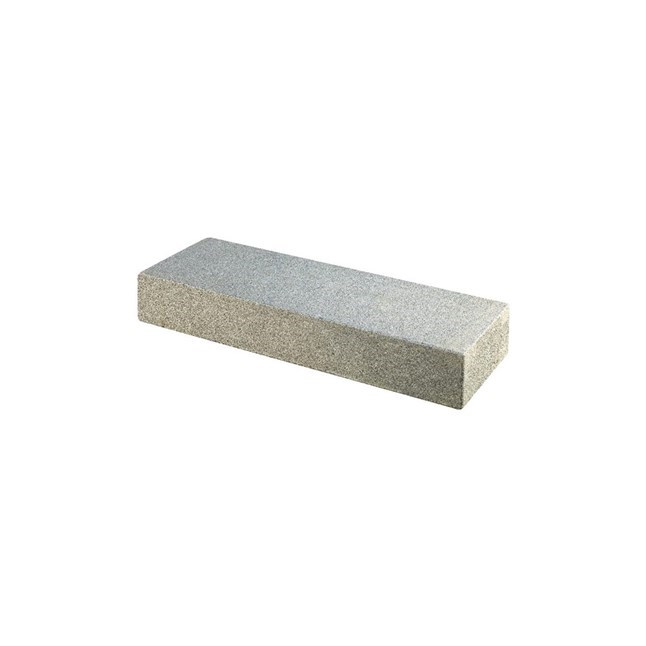

Slog dem lige op
211 kg
Men jo, tak for rådet 😊
Artikeldetails
Eigenschaften
  • Marke: EURO STONE
  • Anwendungsbereich: Garten
  • Einsatzbereich: außen
  • Oberfläche: geflammt
  • Herstellerfarbbezeichnung: Hellgrau
Maßangaben
  • Höhe: 15 cm
  • Länge: 35 cm
  • Breite: 150 cm
  • Gewicht (kg): 211,5 kg
  • Stärke: 15 cm
  • Format: 150 x 35 x 15
Materialangaben
  • Material: Granit

Ups og tak, men så vejer de nævnte blokke jo over 250kg stykket 😅
Nu bruger du målet 18 cm. i stedet for 15 cm som de i virkeligheden er.
Så når du regner efter kommer du nok til samme resultat som vist på skema nemlig  211,5 kg
