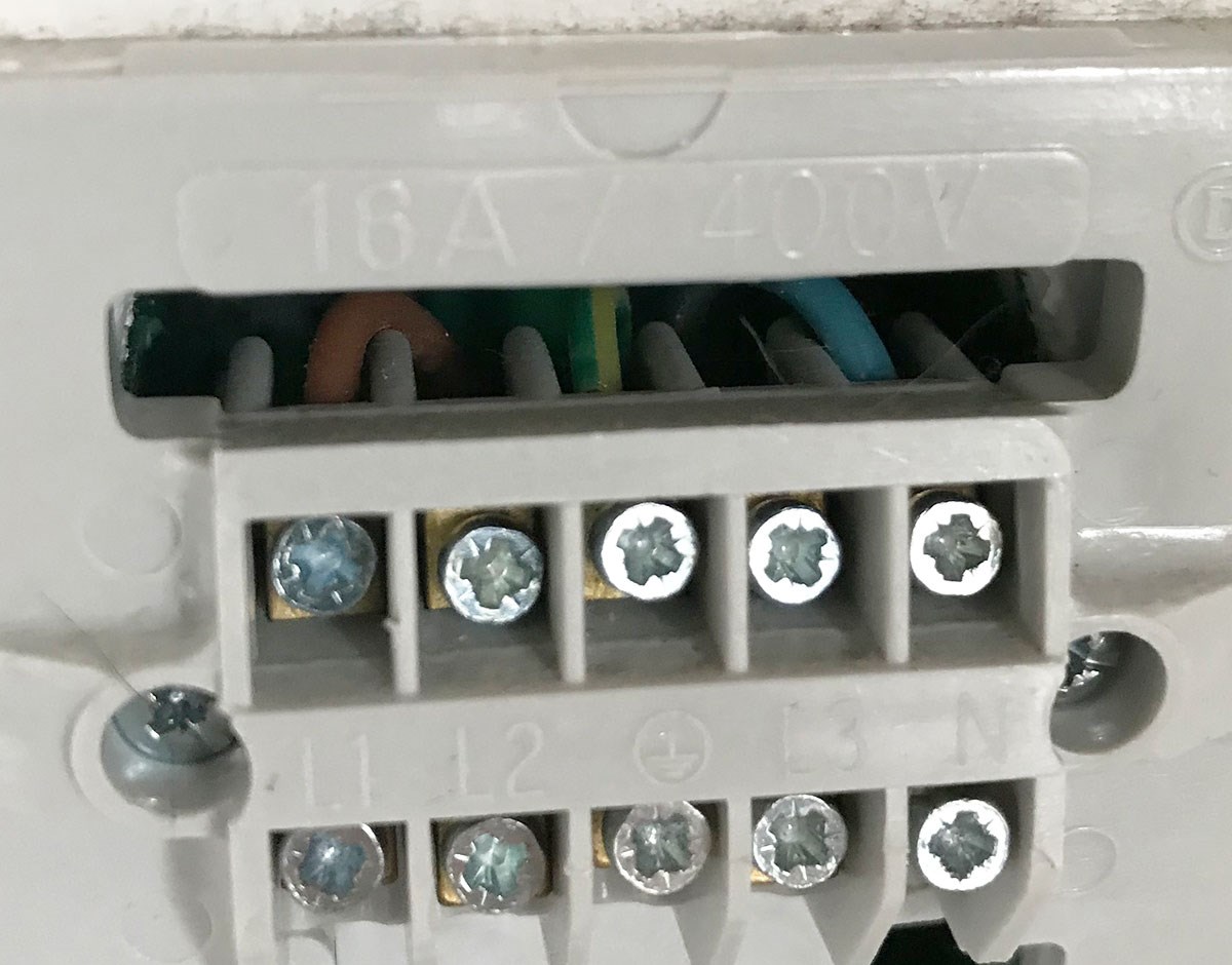

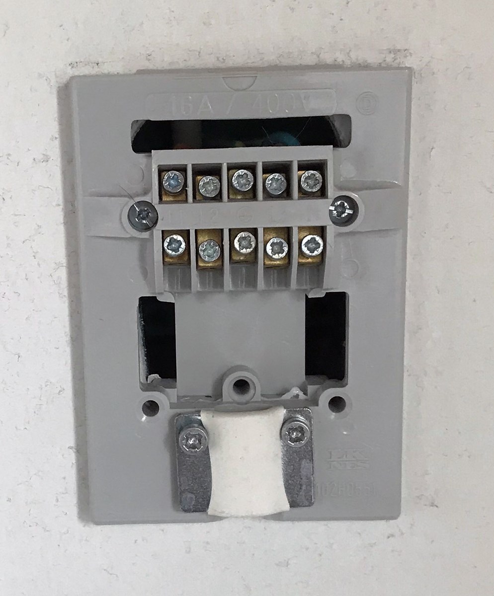

Her er billeder af strømudtaget:

kraft er : L1, L2, L3, Nul og jord.
måler man mellem L1 og L2 eller L3 har du 400 V
Måler du mellem Nul og L1, L2 eller L3 har du 230V
derfor skal den tilsluttes L1, Nul og Jord.
som regel er farverne
L1 = brun
Nul = blå
Jord = gul/grøn
husk det var SOM REGEL de havde de farver!
Okay - det giver mening :)
Det er også de tre der sidder ledninger til, så det tyder på de tidligere ejere også har brugt 230V.
