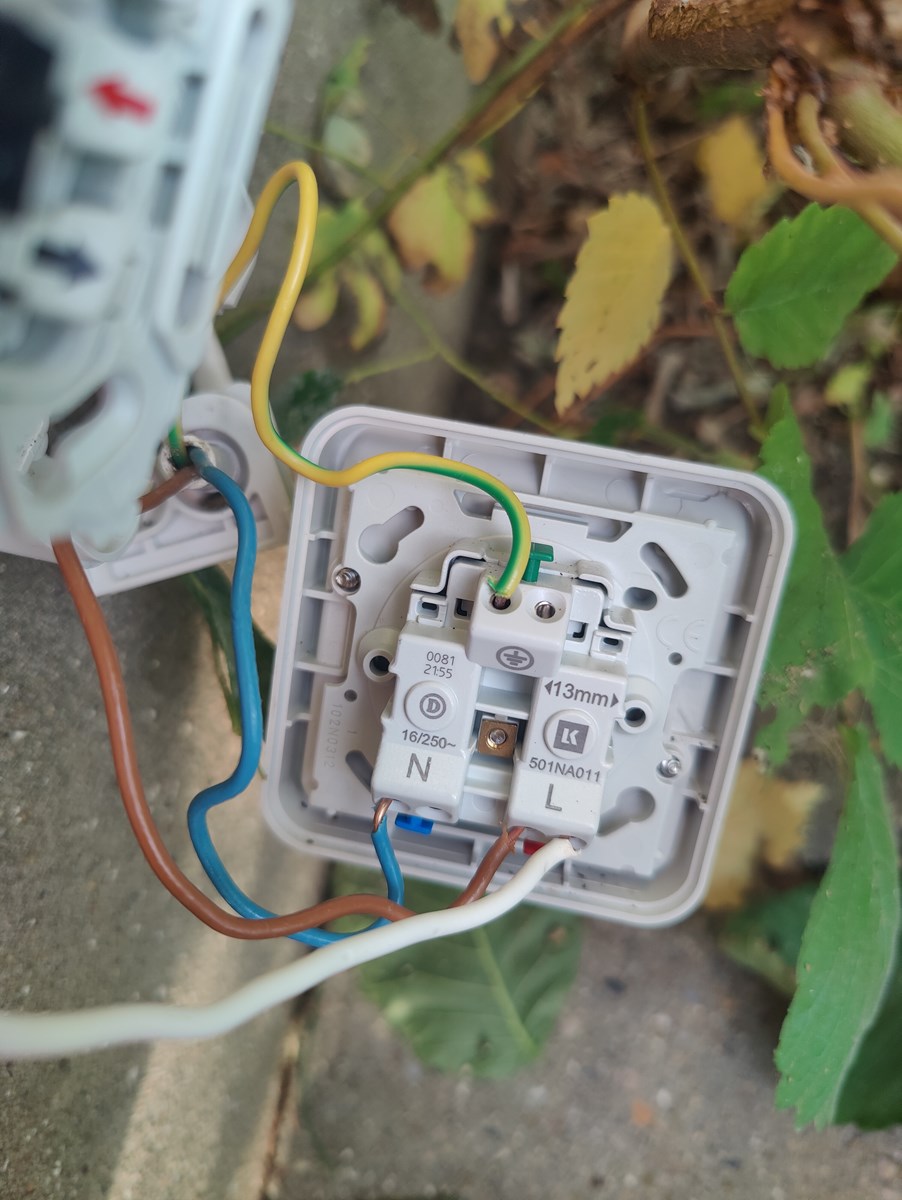

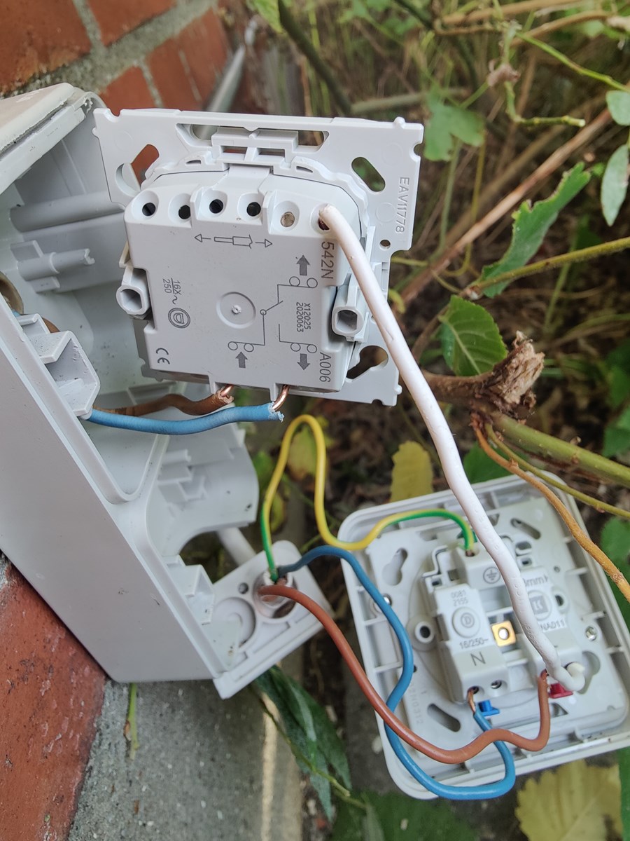

Sikring springer Mp92 7 25-09-2021 18:04 Jeg har lige købt hus og min sikring springer hver gang jeg tænder den her kontakt. Nogen som kan hjælpe 18 svar 1 2 › » Følg tråden Annonce Annonce Annonce
mdn 254 4760 25-09-2021 18:16 Ja, du laver en kortslutning hver gang du tænder. Sæt den blå ned i stikkontakten, så burde det virke.
Mp92 Trådstarter 7 25-09-2021 18:17 Så den blå skal ned ved siden af den anden blå?🙂 Undskyld hvis jeg spørger dumt LDS Tip Automatisk tip Se ugens tilbud på lamper og belysning hos Harald Nyborg
mfrost 3064 9400 25-09-2021 19:18 men jeg er nødt til at sige det ligner en go gang gammeldags gør det selv fusk... som jeg ser dit billede så kommer der en forsyning ind i toppen ved din afbryder, brun (sikkert fase) er på pil ind. dette er ok den blå skal ned i stikkontakten sammen med tændledningen ( den hvide) som også sidder korrekt. men så går der er kabel ud i bunden, der er der så monteret en jordledning (gul/grøn) denne er ikke aktiv og dermed har du ingen jord på dine udendørs stikkontakter, dette er ikke lovligt. den ledning der kommer ud i bunden går den videre til en anden stikkontakt eller lampe som ligeledes bliver afbrudt af afbryderen foroven.
Mp92 Trådstarter 7 25-09-2021 19:22 Den går over til en lampe. Men jeg skal da nok have en elektriker ud hvis det ikke er lovligt LDS Tip Automatisk tip Se ugens tilbud på lamper og belysning hos Harald Nyborg Annonce
Piskeris 294 25-09-2021 19:50 Mp92 skrev den 25-09-2021 19:22:19Den går over til en lampe. Men jeg skal da nok have en elektriker ud hvis det ikke er lovligtTænder lampen sammen med stikkontakten så, det lyder i hvertfald hjemmelavet Som Frost har fat i, skal jorden være virksom hvis du har en stikkontakt med jordben. Det ligner der løber et rør langs huset, hvis det er forsyningen som kommet ind, skulle det være til at trække et kabel med aktiv jord.Du kan evt måle mellem brun og gul/grøn med multimeteret, hvis du får 230v burde jorden være god.

mfrost 3064 9400 25-09-2021 21:25 jord har ikke noget med funktionalitet at gøre men sikkerhed og nu er det sådan at det IKKE er lovligt med en udendørs stikkontakt uden jord, og slet ikke en hvor der ligfrem er et hul til jord , men den er inaktiv.
