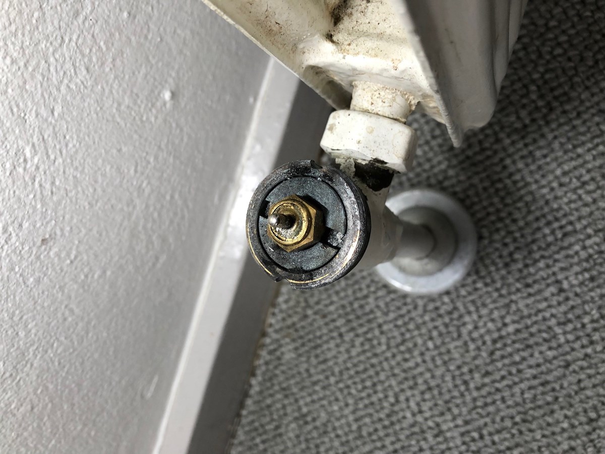

Har for nylig købt et hus fra 69, og vil, som overskriften siger, gerne skifte radioator ventiler og termostater ud til noget mere moderne, gerne nogle smart termostater som f.eks. Tado..
Jeg har læst en del om emnet allerede, men er virkelig i tvivl om hvad jeg skal gøre?Jeg kunne godt bruge en guide til hvilke ventiler osv jeg skal investere i.
Huset er fjernvarme og der er varmeveksler. Så vidt jeg er informeret er det et et-strengssystem ( Hvordan tjekker jeg dette? )
De eksisterende ventiler/termostater sidder som returløb, se billedet.
På forhånd tak :)

Det jeg er mest "nervøs" for er selve radiatorventilen. Som jeg har forstået det skal den vel skiftes til den anden side af radiatoren hvor vandet kommer ind, og hvor indgangen sidder højere placeret. Og hvilken ventil skal jeg bruge til det?
Det er ikke nødvendigvis et krav at du flytter ventiler. Hvis du kan få et system hvor rumføler og ventil er adskildt er slet ikke et problem. Hvad er det egentligt du vil opnå med smart ventiler? Hvis du vil lave natsænkning, er det nok simplere at regulere på temperaturen i varmeveksleren.  Smart ventiler kan ikke rigtigt andet end at skrue ned for varmen. Fra reklamer kan man let få det indtryk at man kan spare på varmen med smart ventiler, men man kan kun spare hvis man sænker temperaturen og varmer langsomt op igen. Hvis du skifter ventiler skal du være opmærksom på at du får nogle til det aktuelle diferenstryk.

Selvfølgelig kan du få den ønskede rumtemperatur, det er blot et spørgsmål om indstilling af temperaturen på termostaten. Dit største problem bliver at få den rigtige genmmemstrømningsretning  i termostaterne, når du monterer dem på returen af radiatoren.
Hvis du ikke har specielle krav vil jeg anbefale at du beholder ventilerne (hvis du kan få en termostat der passer) og køber et fædigt system fra fx Danfoss.  Det er ikke specielt godt at måle 20 cm over gulvet, men det heller ikke det bedste at måle 10 cm fra det varme fremløb. Det er et kompromis mellem simpel montering og optimal styring, man valgte da man brugte mekaniske termostater. Jeg vil anbefale at du gør dig nogle tanker inden at du køber et Smart-system. De fleste systemer baserer sig  på en server fra producenten, dvs nogle systemer ikke justere på hvis internettet er nede og hvis producenter dropper produktet kan du smide det hele ud, medmindre det er et åbent system.

Jeg er lidt i tvivl om jeg kan få en termostat der passer?, det virker til at være nogle virkelig gamle ventiler. Min tanke er at hvis jeg alligevel skal til at skifte ventiler er det ikke meget ekstra arbejde at sætte dem på fremløbet alligevel? Det er også med til at modernisere det generelle indtryk. Er det ikke det rigtige at gøre så det ikke bliver noget klamp?
