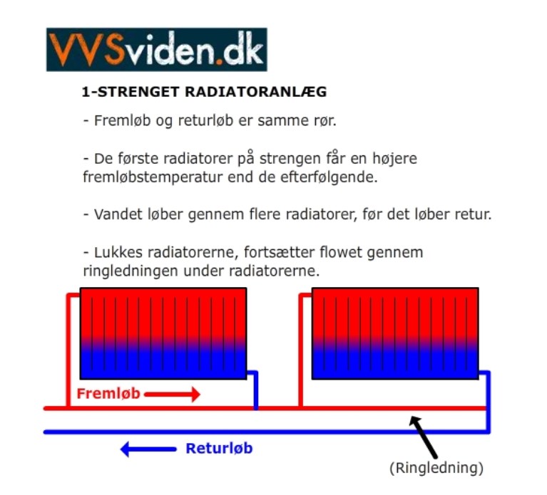

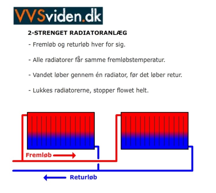

Huset er fjernvarme og der er varmeveksler. Så vidt jeg er informeret er det et et-strengssystem ( Hvordan tjekker jeg dette? )
De eksisterende ventiler/termostater sidder som returløb, se billedet.
