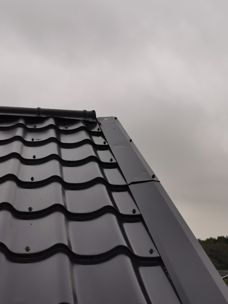

Vi købte vores hus for omkring et år siden hvor der også er en gennemmurret garage på 72 kvadratmeter som er opført i 2006 og med Lindab ståltag.
Ifølge konstruktionstegninger skulle der være vindplader, dampspærre og 100mm isolering på loftet.
Der skulle også være nedgravet en faskine til tagvand.
Jeg er lige blevet færdig med at kradse fugerne ud på garagen, da de ikke var stærke og faldt ud.
Det var et problem jeg var bekendt med da jeg købte huset.
Eneste bemærkninger på garagen i tilstandsrapporten var de omtalte fuger, en dør med råd i træværket + for lidt fald på tagrender.
I forbindelse med jeg har fjernet fugerne har jeg fjernet underbeklædningen for bedre at kunne komme til.
Til min store overraskelse ser jeg at undertaget slet ikke er lavet rigtigt, så jeg kigger lidt nærmere på fejl og mangler.
-Der er lavet undertag (som ikke er stramt), men det stopper 5cm før fodblikket, so eventuelt vand vil løbe ned i udhænget i stedet for i tagrenden.- Rygning er for kort- Vindskede er monteret ovenpå rygning.
- Manglede klemliste mellem undertag/spær og lægter
- Manglede vindplader
- Tagplader er skruet forkert ( i bunden af en bølge i stedet for i toppen af en bølge ifølge Lindab monteringsvejledning)
- Ingen dampspærre
- Slet ingen isolering på loftet
- Formentlig ingen faskine, da nedløb ikke er forbundet til noget, men bare løber til jorden.
