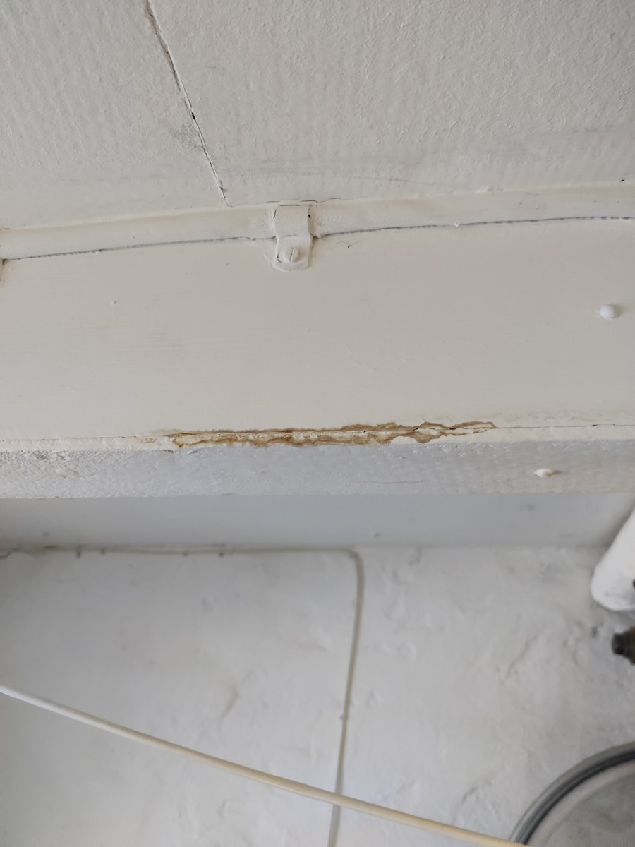

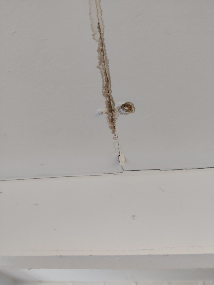

I enkelte rum i huset, er der blevet brugt asbestplader i loftet, nogle af dem har mindre skader (se vedhæftede billeder). Der er intet om asbest nævnt i tilstandsrapporten andet end under murermestervilla-kategorien, vedrørende asbest i elkabler og understrygning.

Få lavet en analyse af pladerne, så du får afgjort, om det er asbest. Du vil ikke tage skade af at opholde dig i rummet. Angående pris for nedtagning bør du spørge en tømrer.

Hvorfra har du, at der er asbest i de plader? Det ligner cellutex
Tak for debatten. Jeg er heller ikke sikker, så derfor har jeg nu bestilt en prøve. Det var en tømrer som var forbi der sagde, at der kunne være asbest i.
