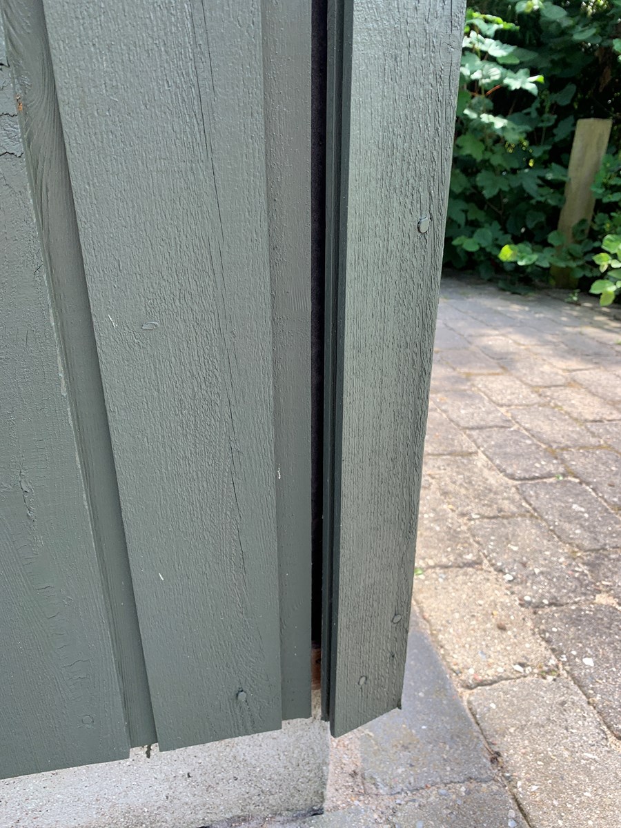

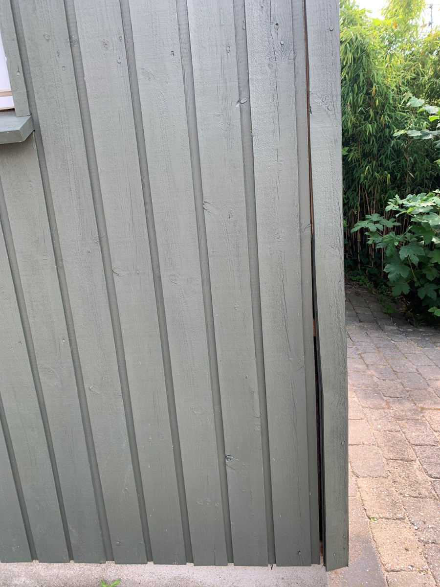

Jeg har virkelig brug for et godt råd her, for det ser ud til at hjørnet på mit anneks har vredet sig. I den forbindelse er jeg nysgerrig efter at finde ud af hvorfor det er sket og naturligvis - vigtigst af alt - hvordan kan jeg reparere det. Vedlægger et par billeder, for det viser mere tydeligt hvad problemet er

Du skal nok starte med at pille det/de yderste dækbræt af for at se hvad der er inde under.
Der er jo måske noget der har fået fugt og vredet sig.

.. hjørnet er samlet med søm i stedet for en tapsamling som giver beklædningens fer og not mulighed for at slippe underlaget.
Du kan muligvis redde fadæsen ved at genmonterer dækbrættet med reduceret afstand og derefter fastholde dækbrættet med skruer i stedet for søm.
Husk at male feren inden genmontering for at undgå umalede striber.
Tak for input 👍 Du har sikkert ret om det med gærdet, men annekset er købt sådan, så jeg har ikke selv opført det. Kan jeg spørge hvad en tapsamling er? Synes ikke at jeg har hørt det før. God idé at prøve om jeg kan genmontere brættet med skruer. Tak for tip om at male inden genmonteringen. Jeg overvejer at købe et bræt så jeg kan skære det lidt bredere end det, der sidder der nu, men kan ikke finde ud af om det overhovedet er en god ide.

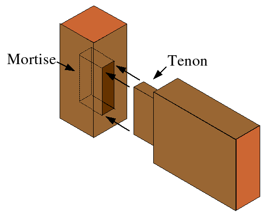

En tapsamling kan have forskellig udformning, så tegningen er kun en skitse der forklarer princippet:
Konstruktionen stabiliserer skelettet så bl.a. dit problem forebygges da vrid forebygges. Det kan du bare ikke lige lave om på nu, så rådet med nedtagning, maling af fer og genmontering af eksisterende bræt med skruer hvor sprækken mellem fer og not reduceres er den mest farbare.
Når du reducerer mellemrummet, skal du ikke banke dækbrædderne i bund. Brug tommestokkens tykkelse som afstand, så træet stadig kan arbejde afhængig af årstiderne, så dækbrædderne hverken slipper eller spænder. Fer og not virker som buffer for træs uundgåelige bevægelser.
Det burde ikke være nødvendigt at købe et nyt bræt. Forsøg først om det eksisterende kan genbruges, men vær opmærksom på at det stadig dækker det vinklede dækbræts kant der dækker hjørnet. Det skal selvfølgelig også males inden montering for at undgå umalede striber.
Hvor de vinklede dækbrædder mødes anbefales enten sømning med dykkere eller tynde skruer så samlingen er hel tæt.

Når først du har lempet det yderste bræt af som har sluppet samlingen, kan du bedre se hvad der er galt med underlaget. Underlaget kan ofte tvinges på plads med et par lange skruer.
Kan du få plads til et par skruetvinger hjælper det meget inden skruerne skrues i.
Det er ikke sikkert det kommer helt på plads i første hug, men så kan du vurderer om det hjælper at fjerne et par brædder mere, så et nyt stykke kan luses ind som erstatning for det defekte stykke underlag.
Derefter er det en let sag at genmonterer brædderne uden de store problemer. Hele operationen kan laves på en weekend selv uden den store erfaring i gør-det-selv projekter, da jeg er ret sikker på at hele annekset er en trækonstruktion.
Jeg bemærker at nogle af de nederste søm stikker en smule ud. Det indikerer at der fugt på spil. Undersøg ved samme lejlighed om der er en luftspalte mellem træbeklædningen og underlaget som for din konstruktion børe være vindpap.

Jeg synes, at jeg mangler at se et billede af hjørnet fra den anden side, så man kan se, om vridet også kommer derfra, siden det er trukket så langt ud.
Det søm som stikker lidt ud, kan for mig at se også stamme fra, at der jo må have været et vist træk inden fjer og not sprang fra hinanden, hvilket kan have fået brættet med sømmet, der stikker lidt ud, til at blive vredet med ud, og da de faldt fra hinanden, faldt brættet tilbage, men sømmet blev ude.
