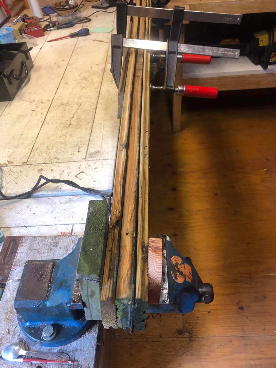

Nå, så fik jeg pillet af og kigget på det. Det er “kun” brædderne, der er pilskæve - og det viste sig, at de faktisk var mere skæve på den anden side af hjørnet. Jeg har prøvet at gøre dem lidt fugtige og har sat dem i et par skruetvinger. Er der nogen, der har andre ideer til at rette dem, hører jeg gerne. Har pt ingen anelse om, hvorvidt de kan genbruges, men vil gøre et forsøg 😊

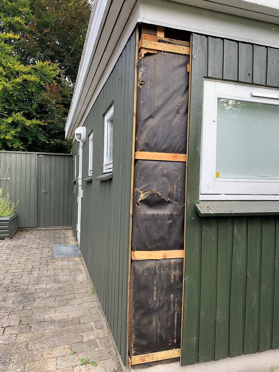

Jeg var lidt overrasket over, at der ikke står en lodret bjælke i hjørnet, men det gør der ikke - der er ikke en bjælke skjult under isoleringen. Den står først 5-7 cm inde i strukturen. Med synes lige at I skal se det. Heldigvis ikke fugt i den underliggende konstruktion 👍
