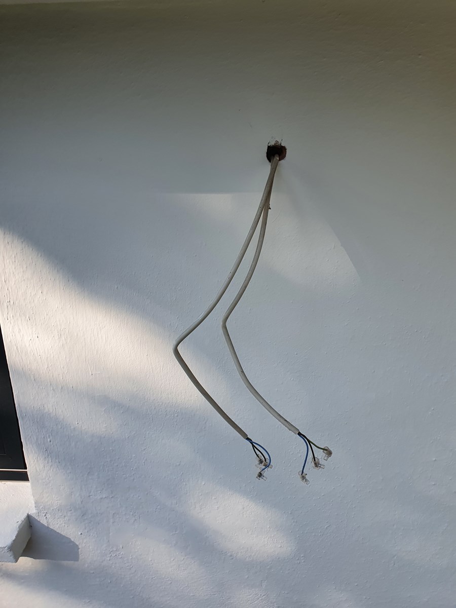

Jeg er gået igang med at montere udendørs lamper efter endt renovering.
Der er 2 steder hvor der kommer 2 ledninger ud af væggen, og 5 steder hvor der kommer 1 ledning ud.
Jeg kan simpelthen ikke lige regne ud hvorfor de har valgt at køre to ledninger ud, er der nogen der har en forklaring?
Jeg har set noget lignende før hvor der em ekstra lille ledning som der er konstant strøm i, men det er ikke tilfældet her der er kun nul, fase og jord i hver ledning.
Jeg tror måske det er meningen at de skal samles inde i lampen? Men problemet er at der kun er plads til at få 1 ledning ind?
Jeg kan sket ikke lige se fidusen i hvorfor de har kørt 2 ledninger ud?
12 svar
Der er garanteret ført 2 ledninger frem, fordi den "sløjfer videre", så du skal finde en løsning med en samling i en terminal box ved siden af, under/i lampen, eller få begge ledninger bakset ind i lampen, og forbinde begge ledninger med ens farver (jord, nul og fase), så den næste tændes sammen med den første.
Jeg tænkte nok det var noget i den stil, jeg kan bare ikke forstå hvorfor de har valgt at gøre det sådan ved lige nøjagtig de to huller til lamper
Den ene ledning kunne vel også være beregnet til en stikkontakt.
Er der spænding på de 5 steder med kun en ledning, hvis du tænder for lyset? Hvis ikke kommer der så spænding på når du samler ledningerne de to steder med to kabler? Spørgsmålet er for at finde ud af om alle steder hører sammen.
Hvad er det for en lampe, du ikke kan få to kabler ind i?

 Nej, der er ikke spænding på medmindre jeg samler ledningerne de steder hvor der er 2.
Vi har 1 terrasse med 3 lamper, der er en leznubg i hver.
Og to separate terrasse med 2 lamper hver hvor der er 1 hul med 1 ledning og 1 hul med 2 ledninger.
Det er en Philips hue. Der er ikke plads til 2 sæt ledninger inde i lampen
Hue lamper plejer at være lavet af plastik, så mon ikke du kan lave en ekstra lednings gennemføring (med kabelforskruning), uden de vilde problemer.
Ellers smid et link til den konkrete lampe.
De hue LED paneler jeg installerede for 1 år siden, de havde mulighed for at loope videre.
skal lamperne ikke dække dåserne? Måske kan du samle ledningerne i dåsen og trække ledninger ud til lampen.
Det er de her lamper https://detled.dk/vaeglamper/4476-philips-hue-fuzo-udendors-led-vaeglampe-15w-updown-philips-8718696170618.html?gclid=Cj0KCQjwsZKJBhC0ARIsAJ96n3WSixlGOHdBj_DLk5qnZsGiPw6hfSQgQRQbexmdW1HCrPdssVBwXeUaAhNCEALw_wcB
Der er ikke nogen dåser, lamperne sidder på muren og dækker hullet i muren, og så går ledningen direkte ind i lampen.
Inde i lampen er der en samlemuffe som ledningerne skal ind i, jeg syns ikke der er plads i muffen til at jeg kan få 2 ledningerne i hvert hul, selv hvis jeg ku presse det i, så vil jeg ikke kunne lukke lampen sammen igen da der ikke er plads til at have to tykke ledninger der går ind i den.
