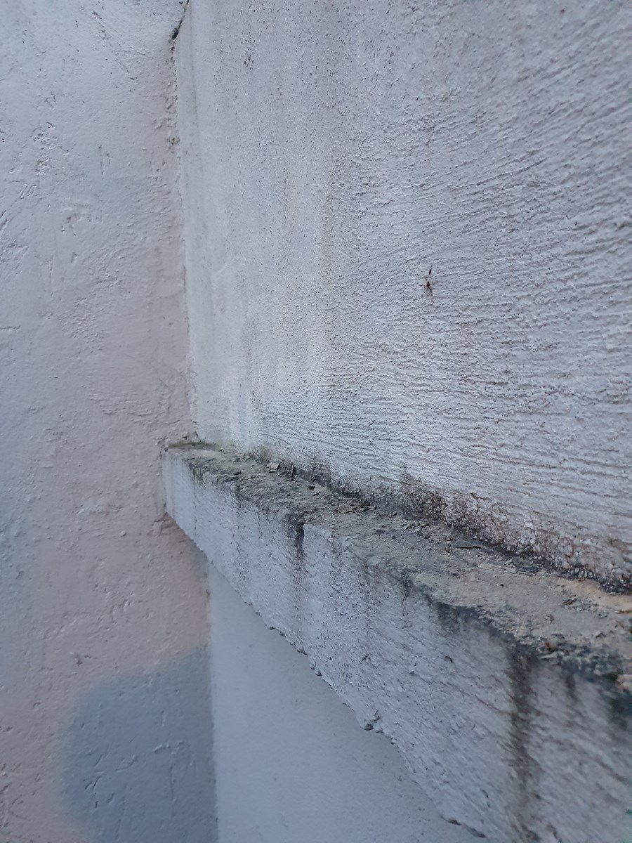

Mur med en vandret flade.
Jeg har en udendørs mur med en vandret flade. Hvordan undgår jeg at vandet samler sig der.
Tænker på at lave et pudslag (kalkmørtel) med en vinkel på 45 grader så vandet kan løbe ned af den. Har i andre forslag?
Ganske fin løsning du selv foreslår
Ellers skal du ud i at bruge samme materialer som dine sålebænke, og lave det tilsvarende en sålebænk.
Fandt ellers denne fine vejledning med at støbe sålbænk på stedet ​her​​​
Enig i det er en fin løsning. Tror ikke typen af mørtel er særligt afgørende, du kan nok bruge hvad som helst og det vil også gå med mindre end 45 graders hældning.
Det vigtigste er nok at du får rengjort området så det nye sidder godt fast
Ask
Du skal bruge cement og sand. Sokkelpuds er fint.
Tak for svarene. Så er jeg ikke helt gal på den. Der er bare så meget forskellige pudse mørtel at vælge imellem 😀
Tror bare jeg vælger den billig sokkelpuds (Cempexo sokkelpuds fra jem&fix) som S. Fabrin har nævnt.
