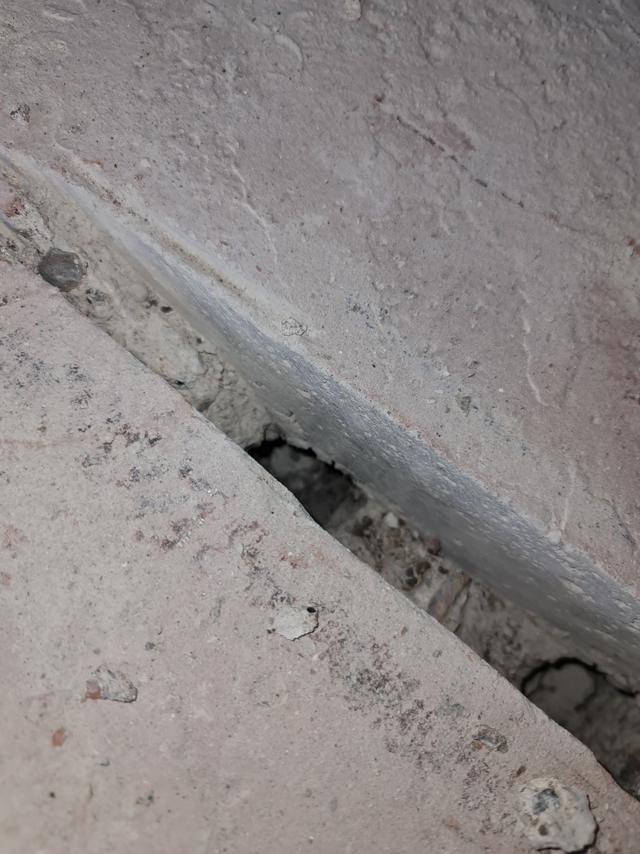

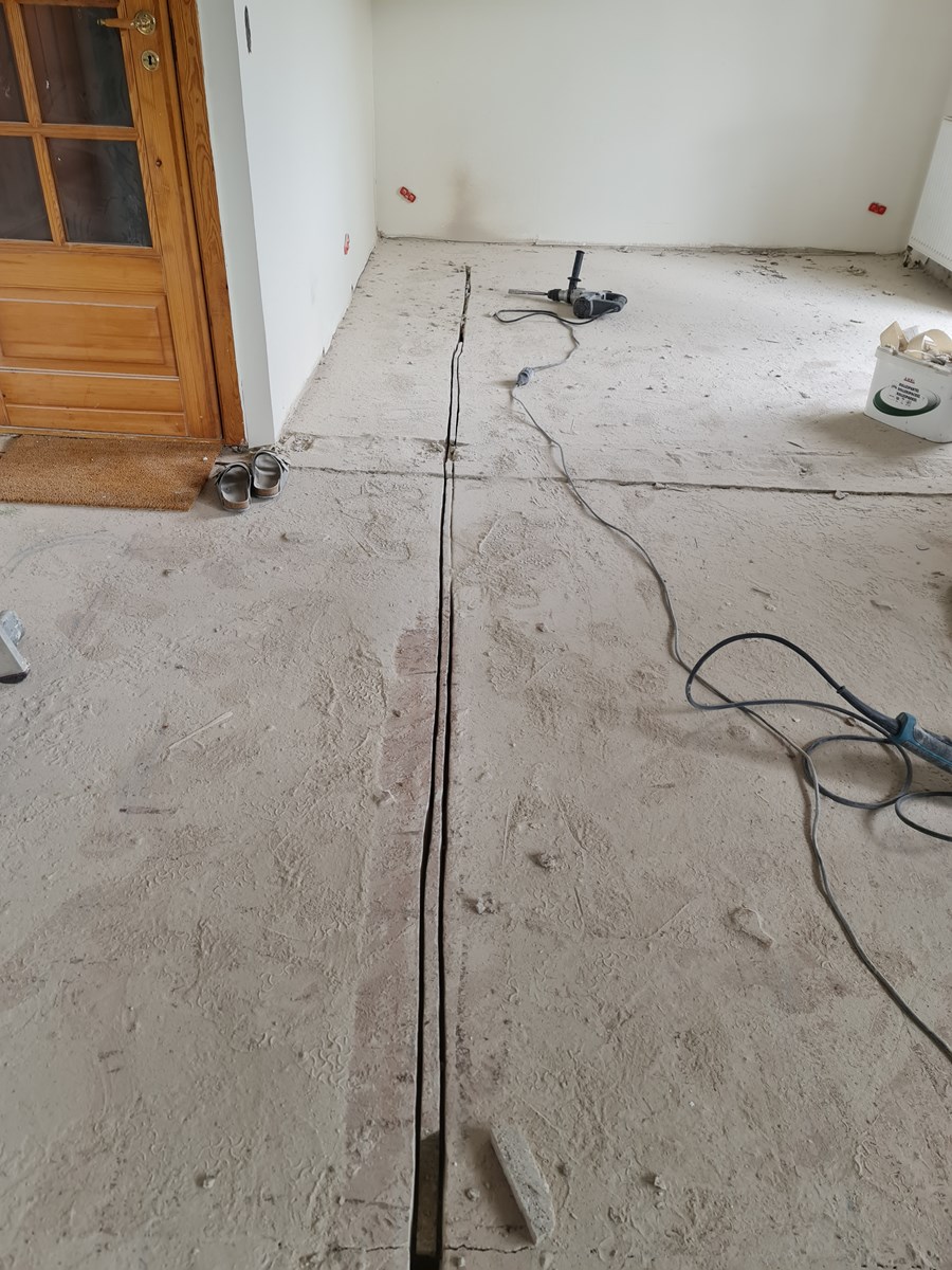

Optimistisk tegnede vi op til at fræse gulvvarmen ned, 6 cm, i det eksisterende gulv, men efter at have fræset den første rille opdager jeg at beton-laget kun er 6,5 cm.  Da jeg ordner det med en vinkelsliber har jeg skåret igennem beton-laget og opdager at der nedenunder er luft (cirka 2 cm) og dernæst leca beton (vil gætte på cirka 8,5 - 9 cm).
Gode råd er dyre... Men jeg aner ikke hvad jeg nu skal gøre.
  1.  Fræse gulvvarmen 4,5 cm ned i beton-laget (men hvad med luft-laget nedenunder? Kommer jeg til at fyre for ydervæggene)
  2. Sprøjte papir-uld i luft-laget og fræse gulvvarmen 4,5 cm ned?
  3.  Hive betongulvet af og støbe et nyt gulv (hvilket jeg helst vil undgå da det klart er den dyreste løsning)
Har I nogle gode råd?
Jeg har vedhæftet billedet af den første rille, samt ned i hullet på denne for at vise lagene.

Du har jo selv set løsningen - der er kun den hårde vej der virker.
Lav lige et prøvehul ved en skillevæg for at se om der er sokkel under skillevæggen.
Er der sokkel under, så bank hele gulvet op og få gjort plads til korrekt isolering.
Er der ikke sokkel under skillevæggene, så drop gulvvarmen.
Er det etagedæk du skærer i ?
johnm skrev den 19-08-2021 18:47:39
 Ja, det er i stueetagen og der er kælder under.
Og du har styr på at det ikke er dækelementer du er ved at skære i stykker?
johnm skrev den 19-08-2021 19:07:49
 Det har jeg ikke, nej.
Og jeg ved heller ikke hvordan jeg vurderer om det er forsvarligt at banke det ned eller om det skal bestå for at huset ikke braser sammen.
Jeg tror du skal få en sagkyndig til at se på det inden du skærer videre så du ikke pludselig står i kælderen .
