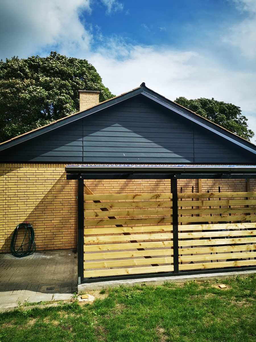

Ventilationsriste i gavl til loftrum. Prøve-selv-mand 232 8781 17-08-2021 13:29 Skal have monteret 2 runde riste i gavlen, til ventilering af loftrum. Beklædningen er hardieplank og vindpap bagerst. Hvordan laver jeg hullerne i beklædningen uden at ødelægge hardieplanken. Er det et kopbor af en slags der skal bruges? 22 svar 1 2 3 › » Følg tråden Annonce Annonce Annonce
S. Fabrin 17004 4400 17-08-2021 14:16 Du kan fint bruge et kopbor i den rette størrelse og beregnet til det materiale, der skal bores i. fase
Prøve-selv-mand Trådstarter 232 8781 17-08-2021 14:36 Vil man giver røret noget lim, der hvor det går gennem vindpappet? Eller fuge? For at holde styr på vindpappet? LDS Tip Automatisk tip Altid lave priser hos Harald Nyborg! Se ugens bedste tilbud her
S. Fabrin 17004 4400 17-08-2021 14:43 Du kan skubbe risten på plads og give den en strimmel fugemasse på indersiden. Er du sikker på at der er vindpap på gavltrekanten? fase
Prøve-selv-mand Trådstarter 232 8781 17-08-2021 15:00 Tænker du, at det er et problem med vindpap i konstruktionen? I forhold til riste? Er det ikke korrekt med vindpap i gavl konstruktionen. Bliver helt urolig nu😬 LDS Tip Automatisk tip Altid lave priser hos Harald Nyborg! Se ugens bedste tilbud her Annonce
S. Fabrin 17004 4400 17-08-2021 15:03 Prøve-selv-mand skrev den 17-08-2021 15:00:16Tænker du, at det er et problem med vindpap når det er et uopvarmet loftrum? Nej overhovedet ikke. fase
Prøve-selv-mand Trådstarter 232 8781 17-08-2021 15:05 Pyhh godt. Så er det rigtigt forstået, at jeg skal give det noget fuge silikone mellem røret og vindpap? Kan røret godt holde sig selv bare ved at være monteret til risten?
S. Fabrin 17004 4400 17-08-2021 15:14 Har du købt risten, så du kan se, hvordan den gøres fast? Har du ikke et billede af risten? fase
Silas 796 København 17-08-2021 17:53 Lidt et sidespor, men brug en rist med godt store lameller sådan at slagregn ikke pladrer ind på loftetAlm rist duer ikkehttps://www.biltema.dk/byggeri/vvs/ventilation/ventilationsgitter/ventilationsgitter-studstilslutning-stormhatte-2000040071
lyhne1 1899 4700 17-08-2021 18:10 Jeg tænkte lige på (og måske nogen af jer, kan gennemskue, om det er en skodidé 🙂?)Når man nu har en ventileret facade, som det lader til Prøve-selv-mand har..Kunne man så principielt blot skære et godt stort hul i vindpappet, og derigennem ventilere loftrummet? (Og undlade at skære hul i klimaskærmen (Hardieplank)) Facaden burde jo være ventileret..?? Eller? Ingen håndværksmæssig uddannelse :-)
