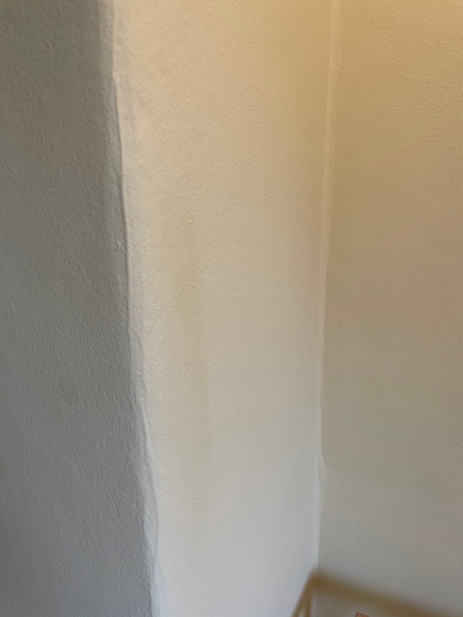

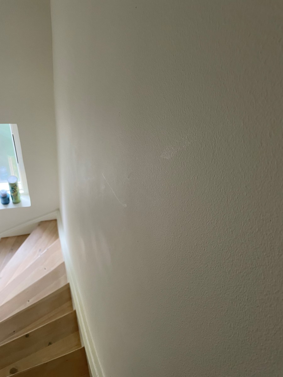

Hejsa. Vi fik nogle, desværre sjuskede malere, til at male vores hjem i december. Vi er meget forvirrede over hvad der kan være gået galt men hver gang vi ønsker at fjerne en plet fra de nymalede vægge med en ganske alm våd opvredede klud kommer der ‘skinnende’ mærker efter kludene. Vi er nænsomme og forstår ikke hvad der er galt da vi sagtens har kunne fjerne pletter på tidligere vægge uden problemer. Det skal siges at væggene blev malet og bagefter sleb de gulve, ved ik om det har noget med det
se billeder - nogen der ved hvad grunden er og hvad man evt kan gøre? Vi mistænker dårlig maling eller fortyndet maling men ellers
Tak på forhånd

Hvilken glans og fabrikat er der brugt?
Hvis det kun er glans 5 er den formentlig ikke særlig vaskbar. Jeg går ud fra at i først begyndte at fjerne pletter efter en rum tid, således at malingen var fuldstændig afhærdet?

Jamen glans 5, og de sagde de brugte Nordsjø men om det er tilfældet ved jeg reelt ikke - de efterlod ikke rester.
Har googlet fænomenet og ser ud til det desværre er et resultat

Hvis malingen skal være vaskbar, så skal du som minimum op i glans 10. Glans under 10 bruges efterhånden kun som loftmaling eller i rum, hvor man sjældent skal vaske den. I trappeopgange og andre rum med høj slitage, kan man male de nederste 80-120cm i en maling med højere glans og slidstyrke/vaskbarhed, og resten af væggen op til loft i glans 10. Overgangen mellem de to malinger kan dekoreres med en liste eller en stribe af maling i høj kontrast. Denne løsning er særligt populær hvor der er hunde eller børn, der rører meget ved væggene.
Problemet er du har fået malet med en mat maling, glans 5 eller 7 sikkert. De er over hovedet ikke vaskbare, da de som du selv observerer, bliver "blanke" ifht. resten af området, ved den mindste berøring.
Skal du have noget der er "vaskbart", så skal du som minimum op i glans 10, og gerne 15-20 stykker.
Jeg er enig med de andre i at en normal glans 5 absolut ikke kan anbefales til vægge. Mange producenter har dog efterhånden malinger som de kalder robust, forstærket, ekstra vaskbar eller lignende. Det dækker alt sammen over at de ved siden af glansen har tilsætning der øger holdbarheden ved vask.
Hvis du kikker hos nordsjø har de fx en forstærket glans 7 og de har en der hedder P6 som er silkemat og bliver kaldt ekstrem vaskbar.
Mange andre producenter har liggende produkter.
Hvis man bruger standard produkterne er glans 10 minimum til væg.

Han anbefalede glans 5, det fortryder vi da nu. Særligt da vi ikke selv har arbejdet med den maling de brugte før :(
Overvejer en løsning kan være at male over de mest beskadigede vægge med Jotun lady eller sens som jeg kender og ik har haft problemer med før. Ville helst arbejde med Jotun sens men den har en lidt højere glans - 7 mener jeg - vil man kunne se forskel i glansen på væggene når det handler om så lidt?
Ja, i vil kunne se forskel i glans, og i det hele taget vil der være en forskel at se, når i bruger to forskellige malinger, for selvom de har samme farvekode, er de stadig ikke helt ens. Du kan sætte et stykke malertape på langs af væggen ovenfor de "skader", der er lavet, og så male hele det nederste stykke med en bedre maling, så de to malinger mødes med en skarp kant. På den måde ser det ud som om det er meningen, at der skal være to typer maling.
Hvis maleren har anbefalet almindelig glans 5 til vægge ville jeg nok tage en snak med ham og prøve at presse et afslag eller lignende igennem. Ikke sikkert der lykkes men bør forsøges.
Også må du ellers få malet med en ny maling.
Det virker lidt kortsigtet kun at fikse skaderne. Den del af væggen du ikke fikser får jo også behov for rengøring også har du flere skader.
