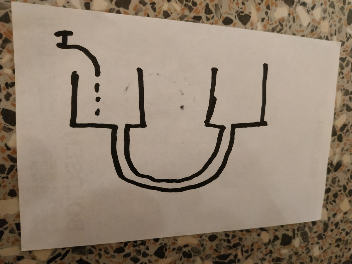

Dagens rookie spørgsmål Joden 69 7470 10-08-2021 22:36 Bliver begge beholdere fyldt lige meget?🤷🏻♂️🙈 Hellere skrue end svejse. 22 svar 1 2 3 › » Følg tråden Annonce Annonce Annonce
Søren O 6654 7000 10-08-2021 22:41 Ja overfladen i beholderne vil have samme kote hvis der ellers komme noget væske i beholderne. Søren O
ev elmand 26973 7480 10-08-2021 23:46 Det morsomme svar er NEJ De tre dråber der er tegnet fylder kun lidt i slangen Det korrekte svar er JA hvis der ellers kommer noget vand. Og det gælder også selv om de 2 beholdere er forskellig diameter. Har nogen samlet det, kan det skilles ad. Samles igen ? ?m.v.h. Erik LDS Tip Automatisk tip Altid lave priser hos Harald Nyborg! Se ugens bedste tilbud her
karl smart 2128 2600/2700 11-08-2021 00:23 Det er det der sker i en vandlås , eller de forbundne kar , så ja....... Mvh S.H.Hvorfor udsætte noget til i morgen , hvis man kan få andre til at lave det idag............

Joden Trådstarter 69 7470 14-08-2021 11:54 1000 tak for hjælpen alle sammen. Jeg er ved at lave et system med opsamling af regnvand. Og skal i den forbindelse have 2 store baljer forbundet med hinanden. 🤗🤗🤗 Hellere skrue end svejse.
AskH. 1406 2860 14-08-2021 12:59 Mange regnvands beholdere kommer med to haneudtag til samme formål. Sæt en forbindelses slange på de to øverste haner og brug så de nederste haner til tapening. Ask
karl smart 2128 2600/2700 14-08-2021 13:00 Det gøres bedst ved et overløb fra den første balje til den næste osv ................ Mvh S.H.Hvorfor udsætte noget til i morgen , hvis man kan få andre til at lave det idag............
