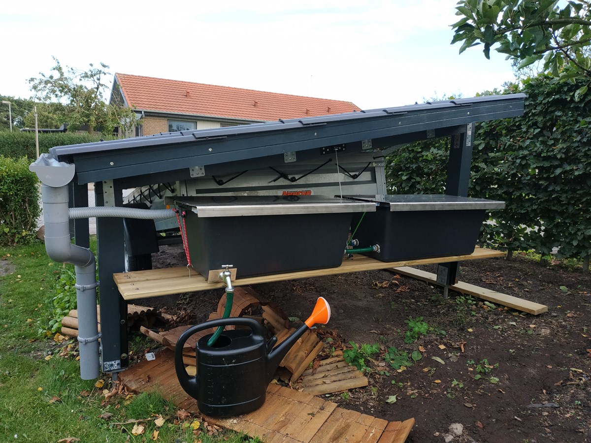

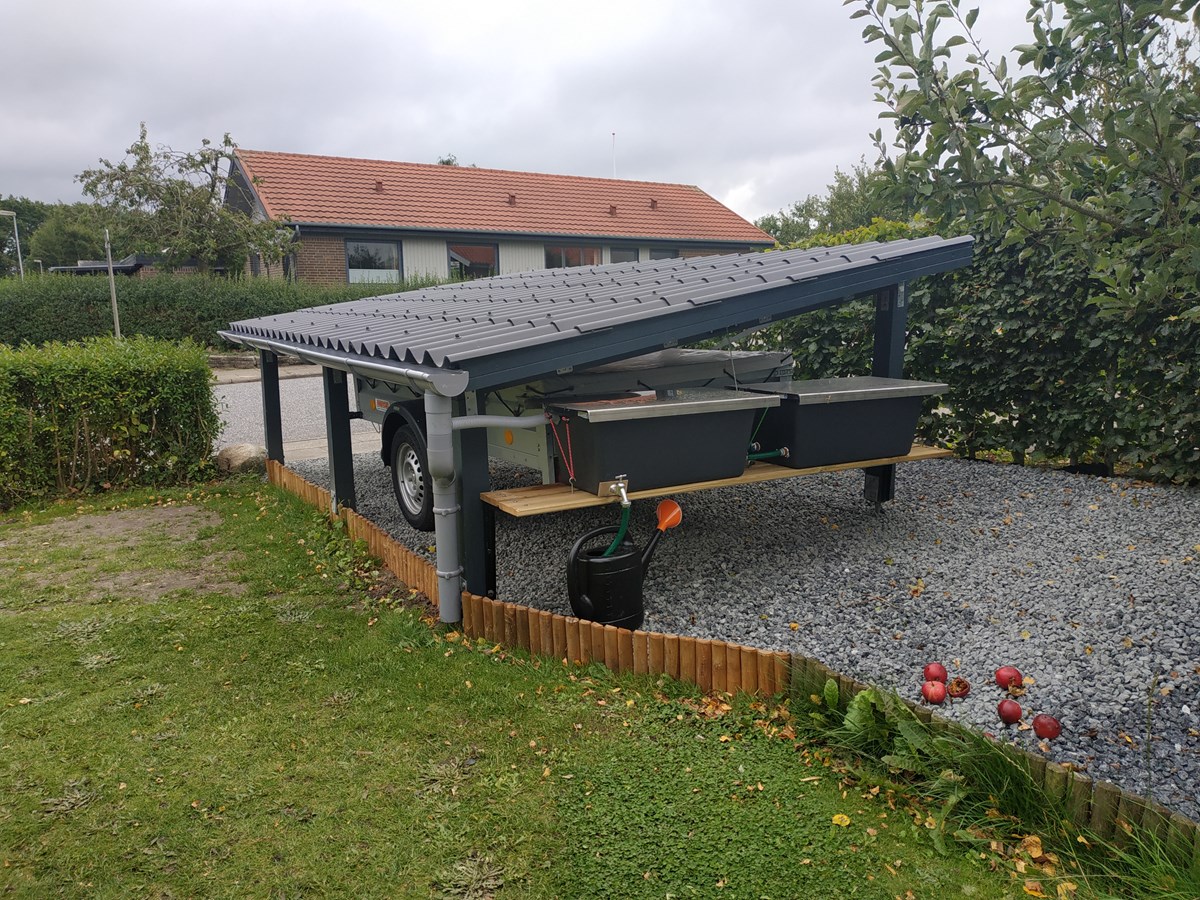

Her er et billede af projektet som det står semi færdigt 👌

Det ser fint ud, men kan din hylde holde til den vægt, det er lidt svært at se hvordan den er konstrueret. Hvor mange liter vand kan du opsamle i de to baljer?
Allan
