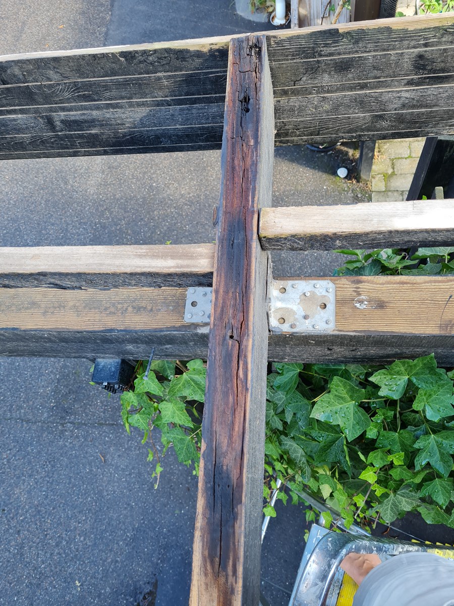

Vores tanke er er genbruge den øvrige konstruktion  og kun skifte de rådne spær.Derfor skal størrelsen passe til det eksisterende. Men jeg spekulerer på om det mon er muligt at løsne sømmene der holder spær til beslag uden at løsne søm ml beslag og den bærende bjælke. Har I nogen erfaring med det?

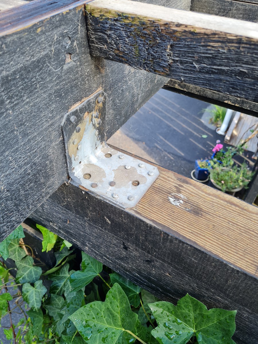

Det er de her beslag jeg gerne vil løsne fra spær, så spærret kan skiftes men bærende bjælke bevares.
Der skal 10mm plasttag på igen, som før.
Du kan slibe hovederne af sømmene med en vinkelsliber, sømmene er sikkert svære/umulige at trække ud.

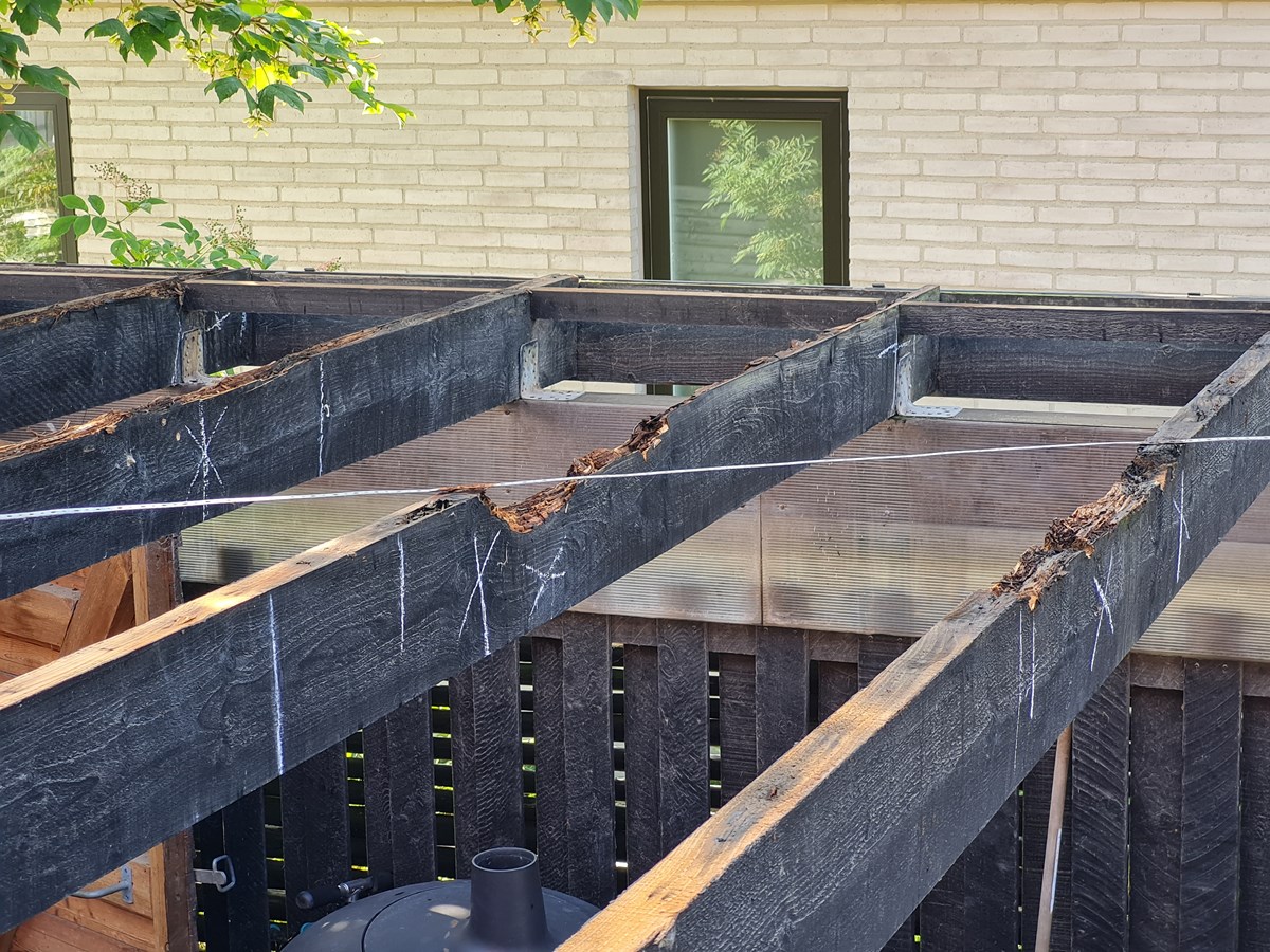

Hvad tænker du om første billede hvor man kan se råddet i spærrene, det går vel halvvejs igennem træet lige der, kan sådan et spær bevares hvis det får noget sidestøtte (lasker)? Eller skal det skiftes?
